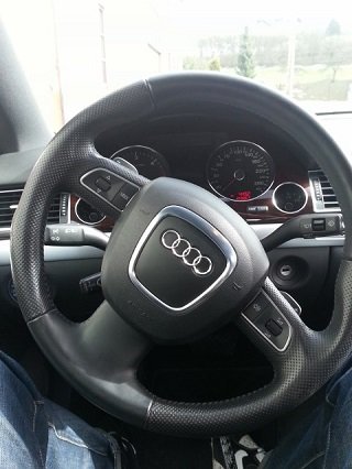

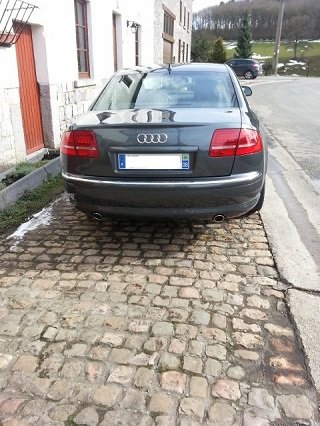

photos de mon A8 3l tdi 233
frederic b a répondu à un(e) sujet de frederic b dans A8 D3 - (2002 à 2011)
Bonjour a tous je voudrai mettre des jantes d audi q7 en 22 , avec des cales de changement d entraxe de 25 mm d épaisseur est ce que sa passe ? voici une photo d une A8 avec les jantes quel dimension de pneu?
