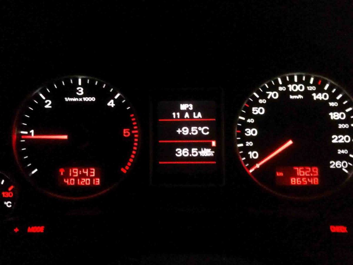

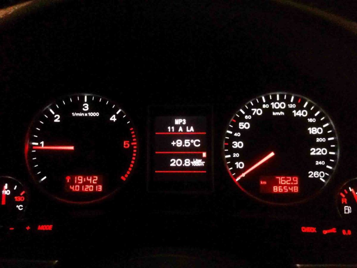

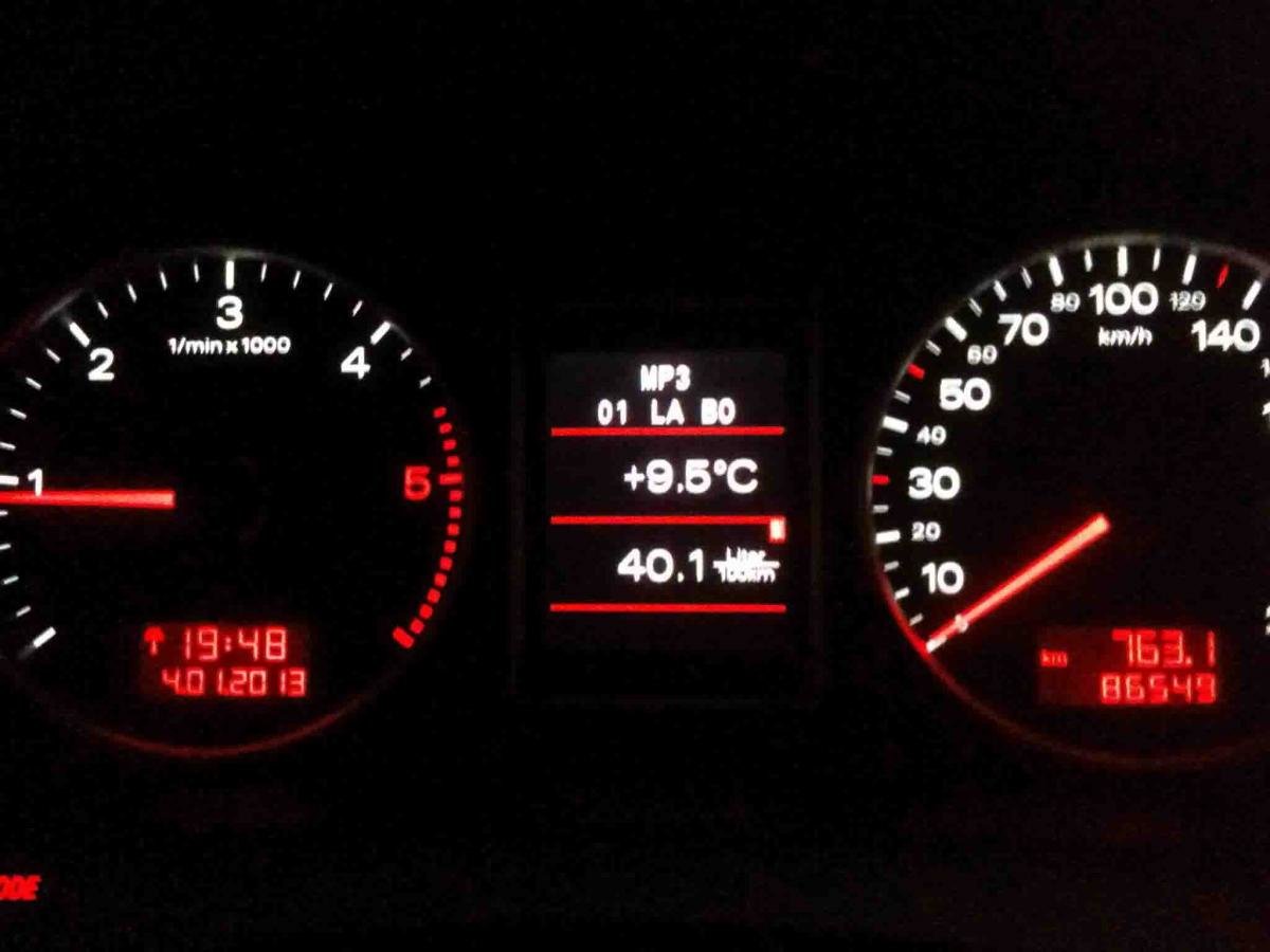

Salut les copains, Des nouvelles de mon A4 : elle est depuis lundi chez Audi pour son problème de passage de vitesses. Verdict : embrayage à changer! :-(( J'espère que ce sera pris sous garantie, car normalement ça ne l'est pas :-/ Quant à la surconsommation (voir plus haut), il n'y a aucun problème selon eux après avoir effectué un essai prolongé... D'ailleurs, voici qques photos prises à l'arrêt dans les files il y a 2 semaines : est-ce normal? A bientôt pour des nouvelles bien plus réjouissantes (j'espère!!) et Bonne Année 2013! -
