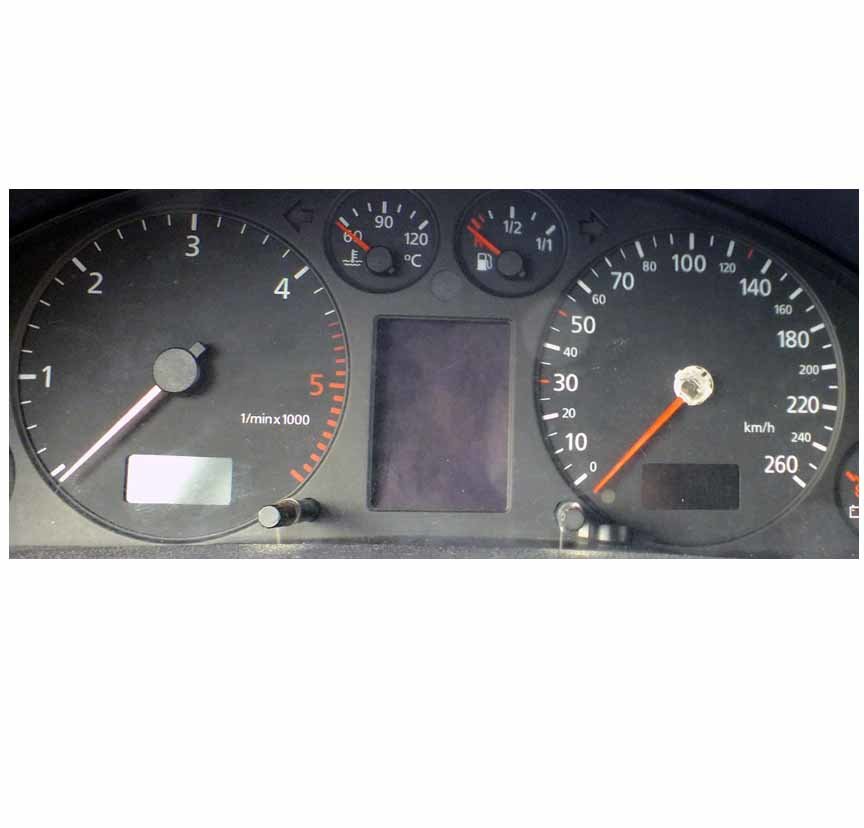

  9. Bonjour LCQA, Je te remercie de ta réponse, après vérification, effectivement, le capuchon de l'aiguille avait sauté. Et la lumière s'est éteinte. Pour ce qui est du compteur, je vais de galère en galère..... Cela a commencé lorsque j'ai voulu changer le LCD principal, en le déssoudant, j'ai arraché les petits fils qui arrivent à cet afficheur. Heureusement, un ami m'en a donné un, et j'ai pu monter le nouvel LCD acheté en angleterre. Il affiche parfaitement, hormis qu'il est codé et couplé avec l'anti démarrage et qu'Audi refuse de me donner le code.... Un réparateur de compteur de Carcassonne super sympa m'a conseillé d'acheter un VAG TACHO pour récupérer mon code et l'installer sur le compteur réparé, je cherche cet article sur le Net à cette heure.... Bonne journée, Cordialement, C.Verna
  10. Bonjour, Audi année 2000. Depuis hier, une forte lumière rouge a éclairé l'axe de l'aiguille de vitesse. Depuis le plastique de l'axe de l'aiguille a comme chauffé, il est devenu blanchâtre. Quelqu'un peut-il me dire ce qui s'est passé ? Merci d'avance
