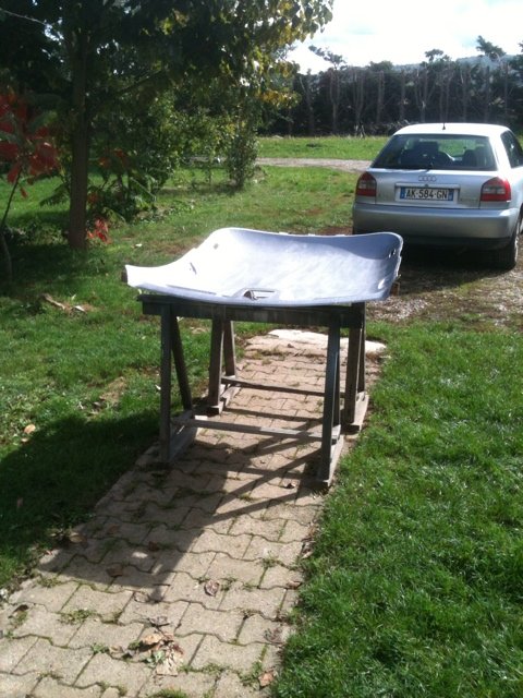

    Et voilà le résultat , sur la première photo le résultat ne se voit pas bien mais sur la seconde le résultat rend comme en vrai

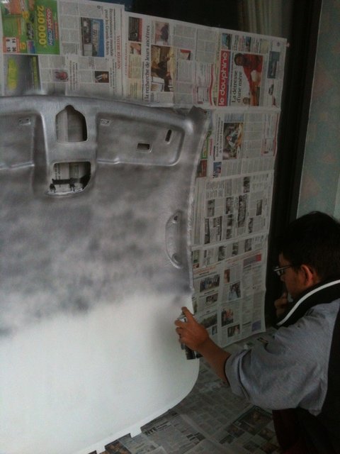

    Avec une brosse métallique nous avons enlever la mousse qui se situe entre le tissu et le carton du ciel de toit Ensuite le peindre avec la sous couche , ne pas hésiter à passer deux ou trois couches Laisser sécher une bonne 10 aine d'heures , puis peindre avec la bombe de peinture tout en passant des couches fines , pour info j'ai passer 5 couches de peinture à carrosserie Laisser 15 à 20 minutes entre les couches de peinture pis laisser sécher 24 heures Au soleil ou dans une pièce pas trop froide pour bien que la peinture sèche, vous pouvez aussi passer une couche de vernis , pour ma part j'en n'ai passer deux

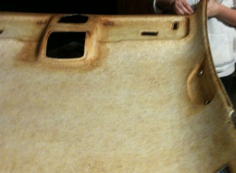

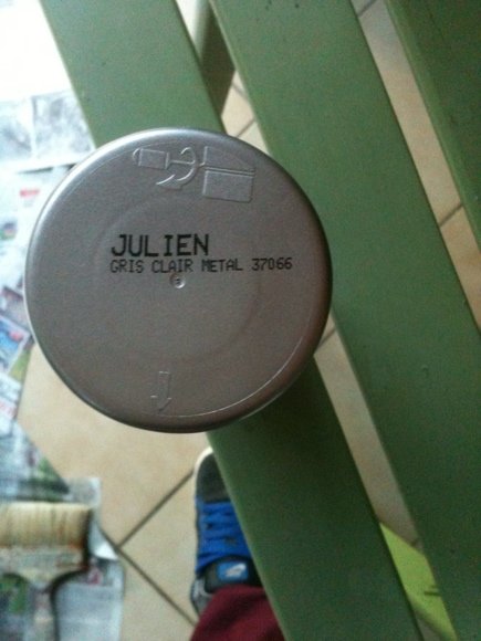

  5. Salut à tous , ma copine possède une new beetle 1.9 tdi de 1999 , jusque là tout vas bien sauf que le ciel de toit petit à petit se décolle !!! et pas moyen de le recoller ! alors je me permet de mettre ce topic pour toutes les personnes à qui cela arrive . Un jour , nous avons décider de le refaire en le peignant , pour cela , un bidon de sous couche universelle blanche , deux bombes de peinture à carrosserie de la couleur que vous souhaiter , pour ma part du gris métal !
