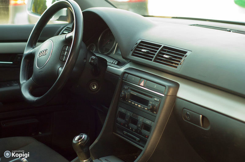

Merci à tous.. @malcomx34 merci, quelques petits plis dans les coins mais invisibles lorsque les portes sont fermées, le plus dur c’était le cendrier et le tour du levier de vitesse, mais très content du rendu pour un prix très modique. -

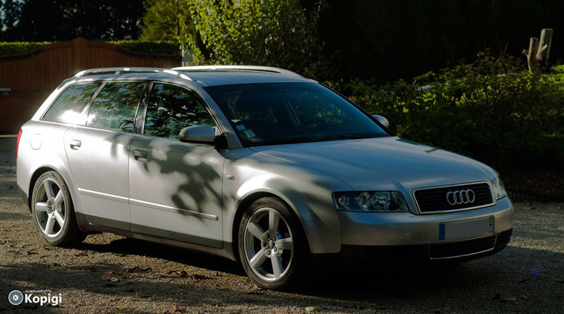

Bonjour à tous, nouveau venu (de 2 mois environ) je vous présente ma nouvelle bête, achetée il y a environ 1 mois. Une A4 B6 de 2002, Pack avec chassis sport, TDI 130. Grise, intérieur avec finition bois au départ, totalisant 175 000. 2 petites améliorations sont venues se greffer dessus depuis l'achat : - Un changement des bras d'essuie-glace par le kit d'essuie-glace souple de chez Audi (acheté sur ebay depuis une concession allemande, marchand nickel et tarif très correct 67€ frais de port inclus venu en 4 jours) - Modification des baguette de finition pour recouvrir la finition bois par un film 3M Di-NOC couleur Alu (produit super et assez simple à poser en prenant soin de ce que l'on fait) Pour le reste on verra avec le temps... Quelques photos après un vrai lavage à la main ce week-end
