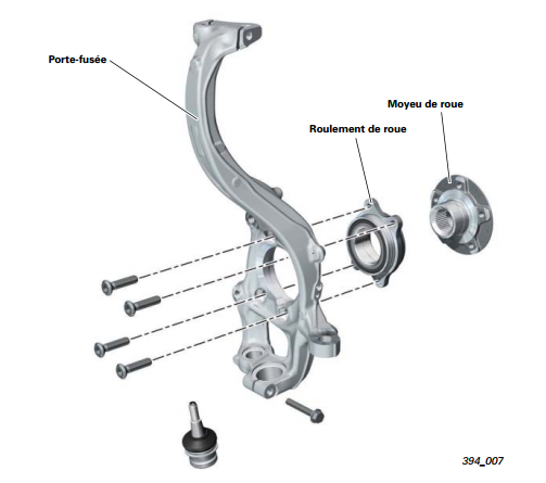

recherche porte fusé conducteur et barre stabilisatrice
MASSET84 a répondu à un(e) sujet de MASSET84 dans A4 B7 / A4 B7 Cabriolet - (2004 à 2007)
Salut kilivinci apparemment pour barre il y a plusieurs montage et diamètre (faut que prenne mon pied a coulisse) fait moi une offre par messagerie privée euh les casses pas eu encore de chance. merci pour ta réponse Salut do57 je viens de leur faire un email sur leur site...si y en a d'autres..je suis preneur. Merci pour ta réponse -
