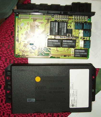

  7. Voilà le fameux boitier. Il n'y avait aucune trace d'eau ni trace d'humidité. Il est en excellent état (en apparence en tout cas). J'ai vérifié que les fiches étaient bien emboîtées, c'était bien le cas. Je me demande donc si c'est bien la cause de mon problème. J'ai testé les fusibles qui protègent la fermeture centralisée et les vitres électriques et ils sont bons. Le problème ne pourrait pas venir d'un autre fusible caché en dehors du boitier à fusibles? ou bien d'un relai? Avez-vous une autre piste que je pourrai explorer? Il faudrait tester ce boitier mais je ne sais pas comment faire. Pouvez-vous m'indiquer une démarche pour le tester? Merci!
  8. Merci pour vos réponses. Je vais donc regarder le boitier confort dés demain. Est-ce réparable à votre avis? Si oui, comment (bien-sûr sans le remplacer!) Existe-t-il une manipulation pour savoir si c'est bien ce boitier que ne fonctionne pas?

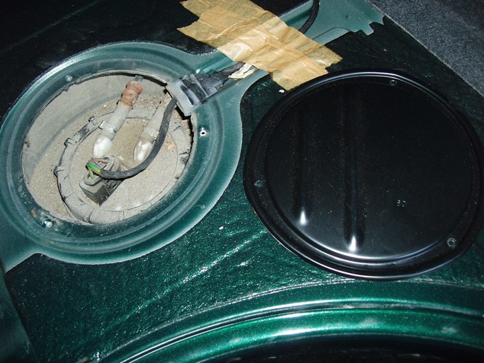

  9. Bonjour, Je souhaiterais soumettre mon problème aux experts Audi intervenant sur ce forum. J'ai une berline Audi A6 C5 de février 1998 dont le type MAU001AKX015 (voir photo 1). Mon problème est le suivant : La fermeture centralisée ne fonctionne plus aussi bien à l'aide de la commande à distance que de la commande intérieure. Les vitres électriques ne fonctionnent plus aussi. Les 2 problèmes sont apparus en même temps. Sur un forum, j'ai lu que l'évacuation sous la batterie pouvait se boucher et entrainer de l'oxydation et des problèmes électriques. J'ai vérifié et en effet, l'évacuation était obstruée et de il y avait une pellicule d'eau sous la batterie et le servo frein. J'ai fait le nécessaire et remonté l'ensemble mais j'ai l'impression que le mal est fait. Toujours à la lecture des forums, j'ai compris que mon problème pouvait provenir de la pompe de centralisation (ou pompe de verrouillage). Pouvez-vous me confirmer que cette pompe gère à la fois le verrouillage et les vitres électriques? Pensez-vous qu'elle soit la cause de mon problème? D'autre part je ne parviens pas à trouver cette pompe. J'ai trouvé quelque chose qui y ressemble dans le coffre côté droit sous la moquette (voir photo 2). Est-ce bien la pompe de centralisation? Si oui, comment elle se démonte? Si ce n'est pas elle, où se trouve-t-elle? Merci beaucoup pour votre aide. Julien
