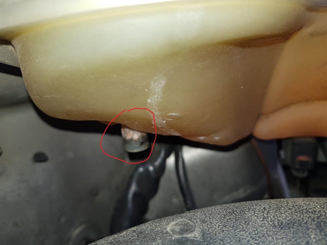

Je commencais a m'en douter, en meme temps vu le kilométrage... J'ai joint des photos, de la suie, et aussi du trou sous le bocal (entouré en rouge). Tu sais ce qui se branche ici? On dirait qu'il y avait un tuyau vu la trace...
Bonjour a tous, Je viens vers vous avec un petit problème sur ma A4 B5, année 2000, 1.9 TDI, avec 349 000km. J'ai depuis peu une perte assez importante de LDR. Pas de perte d'huile. Pas de mayo. Par contre, on dirait dans le bocal de LDR que j'ai comme de la "suie" noir, genre celle qu'on trouve sur le bocal d'échappement, la ou il y a de l'air, c'est a dire sur le haut du bocal la ou le LDR ne touche pas. Autre chose, la voiture ne chauffe pas ou très peu, elle est tout le temps a 60 degrés, même après plusieurs dizaines de km. Et je sais que la sonde et compteur sont OK, par ce que de temps en temps, après un très long voyage, genre 200km, l'aiguille commence un peu a monter. EDIT: J'ai en effet trouvé quelque chose : Sous lebocal de Ldr, Il y a comme un prise pour un tuyau, mais sans rien au bout, et apeinejeremplis, qu'il fait du goutte a goutte. Vous savez quesqui se branche la dessus? Merci, Nicolas
