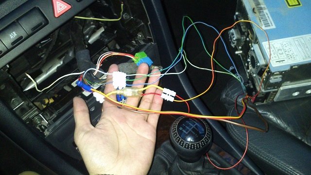

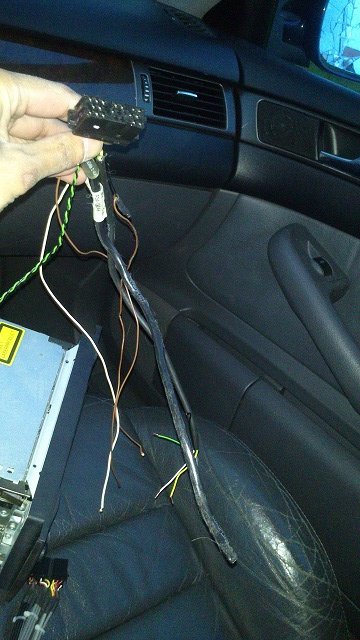

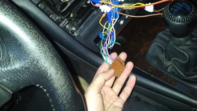

câblage autoradio d'origine coupé
A6C5AVANT a répondu à un(e) sujet de A6C5AVANT dans A6 C5 / allroad C5 - (1997 à 2005)
bizarre car je l'ai passé au vag hier, et juste après l'avoir recodé j'ai eu le son à l'avant, après avoir validé. après je sais que vous vous y connaissez bien, donc je vous crois, mais ces ce que j'ai fait je vous mes juste les étape que j'ai effectuer pour avoir le son sur rns-d -
le recodage du rns-d sert à avoir les enceintes avant car je n'avais pas de son sur les hp avant, seulement voila j'ai un bourdonnement dans les hp arrière pourriez vous me dire a quoi sert le com et sur quoi il est branché???? ainsi que le -/+- et ou il se branche merci je vais finir par y arrivé pour avoir un son propre, mdr mais c long -
merci french, j'ai du son sur tout les HP maintenant, la je vais essayé de me faire une line auxiliaire. astuce j'ai recodé le RNS-D avec le vag-com ( 56 radio - 07 recode - et j'ai rentrer 00207 )pour le passé en passif et actif non Bose -
petit up!!!!!!!!!!!!!!!!!!!!!!!!!!!!!!!!!!!!!!! help me please!!!!!!!!!!!!!!!!!!!!!!!!!!! sur la photo (parti Line-out) se trouve le branchement des enceinte ARR. il fonctionne que si je branche le _/+_ qui alimente le caisson dans le coffre + les HP arrières donc il sont actif. le problème est que je n'ai pas de son qui sort au HP avant qui eux son passif. et a quoi servirai le (com) dans Line out il est de couleur marron???? -
personne a une a6 avec caisson intégrer pour me donner les code couleur et à quoi il correspond??? j'ai réussi à avoir du son que à l’arrière avec caisson, sa doit être du actif branché sur caisson. si quelqu'un peut m' éclaircie sur les couleurs et leur fonction, comme vous pouvez voir sur les photos les câbles on fait la guerre -
bon voila les photos du désastre, maintenant je bloque avec le son, il n'y a même pas de son qui sort de enceinte bizarre j'ai un caisson dans le coffre qui na jamais marché d’ailleurs, si une ame charitable pouvez m'aidé merci -
houla si tu vois sa tu va pleurer, la je suis en train de remettre sa dans l'odre -
ok je vais faire sa, sinon pour le son avez vous une solution???
