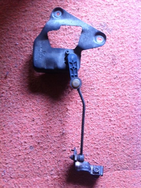

Bonjour a tous , je m appel micka je suis nouveu ici , j,ai un audi s3 8l ph 1 de 2000 et j,aurai quelques petites questions a son sujet :) je vien d'acheter cette voiture pour pas cher avec la butee d'embrayage a changer, l'ancien proprio avait deja entamer le demontage donc il y a une piece dont je ne trouve plus la place au remontage et c'est pour cela que j'aurai besoin de votre aide ;) voici les photo de la piece qui semble etre un capteur: MERCIIIIIII
