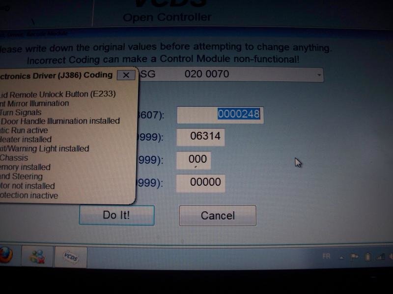

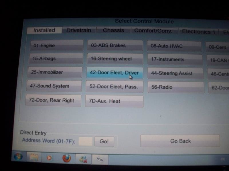

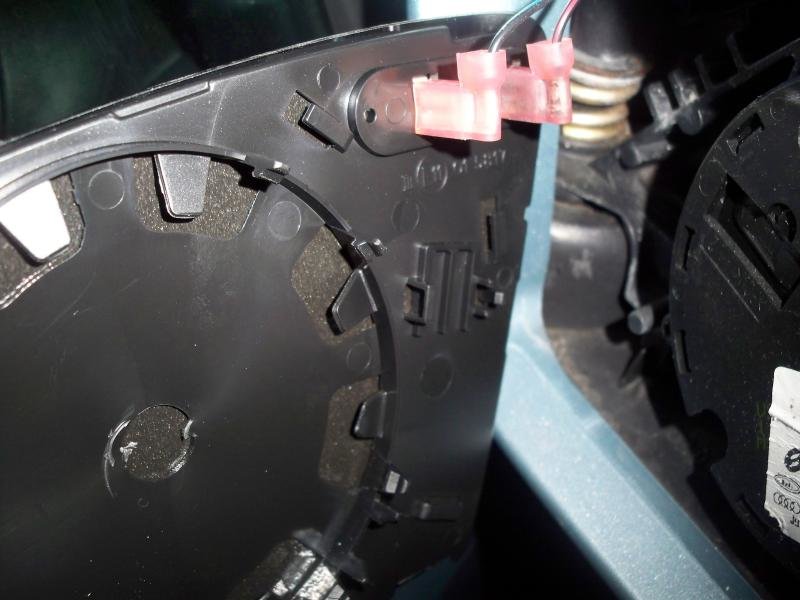

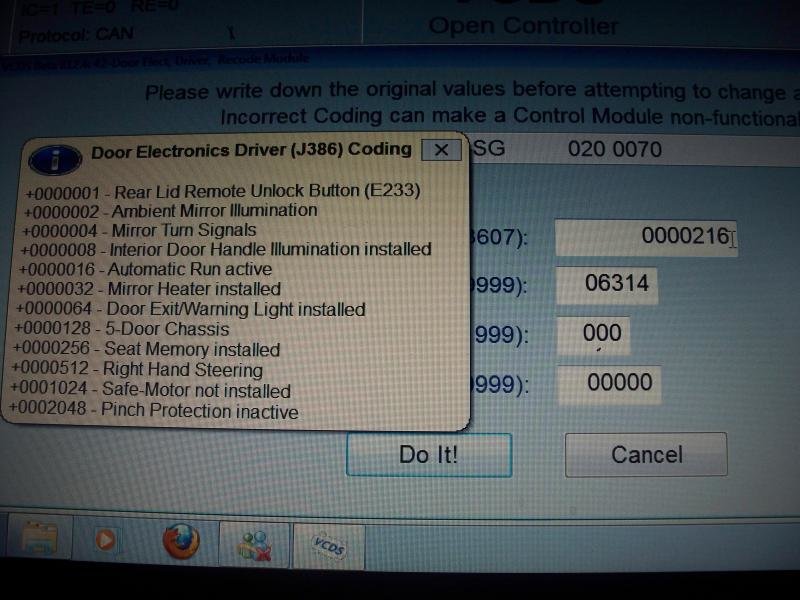

  2. Pas de probléme Bap 33, alor il faut commencer par retirer les anciens miroirs : je conseil de métre le miroir en position la plus basse possible et de tirer par le haut de celui-ci jusqu'au déclipsage plutot solide ! dérière le miroir sur la coque du rétro se trouve les deux cosses de branchement du dégivrage, il faut les raccorder au nouveau ( pas de sens pour le branchement, une résistance n'a pas de polarité ) il ne reste plus que à le fixer en le repoussant à son emplacement. deuxième étape le VAG-COM cela se trouve dans le module de control "42 door elec, driver" et "52 door elec, pass" il faut ajouter 32, dans mon cas je passe de 216 à 248. il ne reste plus que à fair le module "52 door elec pass" de la même manière et c'est terminé. Pour les métre en focntionnement cela ce fait avec le bouton de réglage des rétros en le métant sur la position du milieu. Bonne chance, en 15 min tout est ok.
