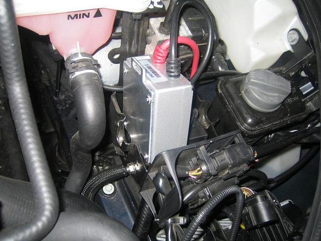

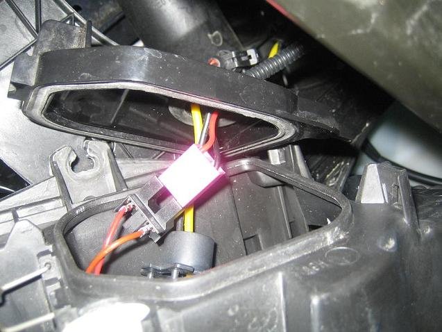

...2ème suite Remarquez au passage les cosses fournies pour isoler des court-circuits [attachmentid=14349] Concernant le 2ème ballast, je l'ai fixé sous le bloc optique droit car en démontant celui ci, j'ai remarqué un vide contrairement au coté gauche occupé par un petit radiateur. Pour le coté droit, le ballast est invisible [attachmentid=14350] Des serreflex sont fournis pour éviter que les fils se balladent Il ne reste plus qu'à remonter... et le tour est joué: [attachmentid=14351] Voilà, pour ce travail qui m'a pris environ 4h A+ -

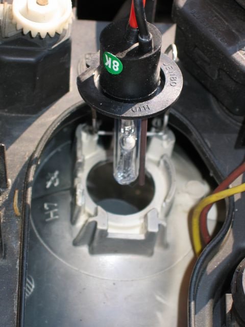

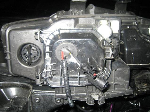

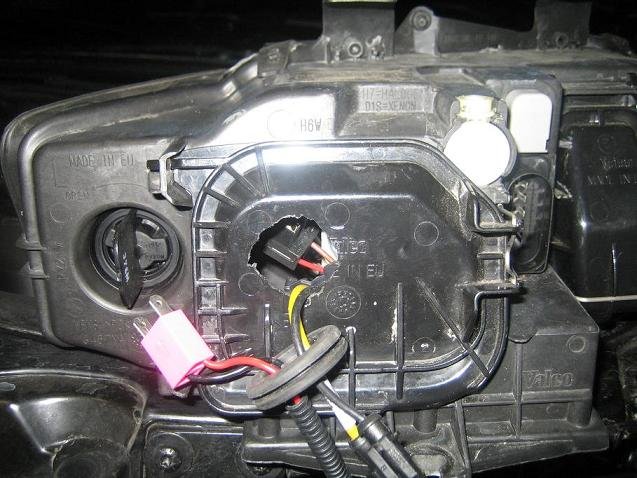

...Voici la suite Ici l'ampoule xénon avec son plot en plastique dur type H7 la photo est récupéré sur le net [attachmentid=14344] Un trou de la taille d'une pièce de 2euros est nécessaire pour faire passer les fils qui mènent au ballast. (j'ai pas encore limé, ca fait crade hein!) [attachmentid=14345] Pas de panique le fabricant a pensé à l'étanchéité [attachmentid=14346] Le plus dur est fait y a plus qu'à chercher un endroit ou installer le ballast. Pour ma part il sera vissé(fourni) sur un support en métal comme sur la photo [attachmentid=14348] la suite arrive... -

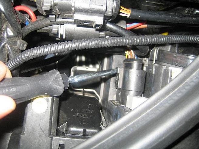

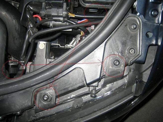

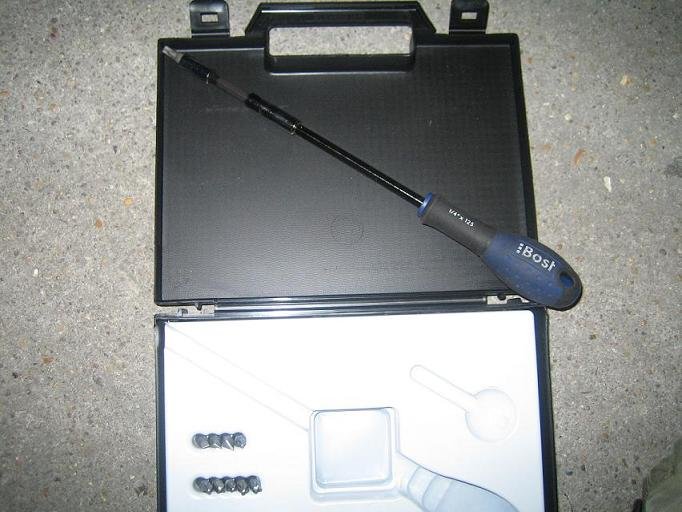

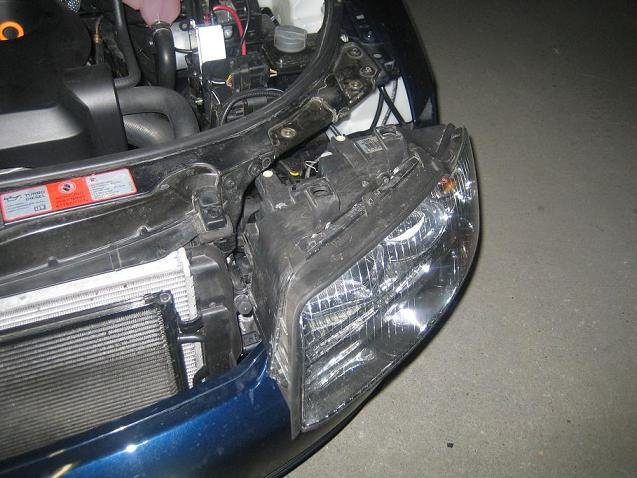

Salut à tous! Je reviens avec les photos du montage du kit xénon, mais désolé les photos ont été prises après le montage donc je vais essayer de vous expliquer ce n'est pas si difficile que ça! Tout d'abord, vu le peu de place pour changer l'ampoule, il faut absolument déposer le bloc optique, donc se munir d'un tournevis (très long) torx T30 comme celui ci acheté 26 euros chez casto (c'est pas perdu ça sert toujours) [attachmentid=14333] Avant tout démontage, il convient de débrancher le faisceau électrique du bloc optique en poussant la languette à l'aide d'un tournevis [attachmentid=14334] Ensuite s'attaquer aux 4 vis pour déposer le bloc [attachmentid=14335] NB: j'ai refait un tuto pour le démontage du bloc car il ya quelques différences entre celui fait par jms et le mien (juste quelques détails, 4 vis au lieu de 3, faisceau électrique pas au même endroit) Le bloc vient sans forcer [attachmentid=14336] La suite arrive... -

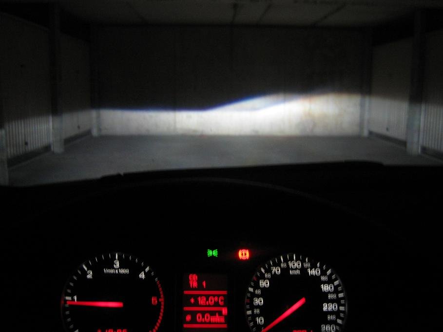

Salut! Voici en avant première un petit aperçu des feux xénons en 2ème monte sur une A4 b6: A gauche, les H7....puis à droite les Xénons [attachmentid=14126] Les 2 feux éclairés aux Xénons, ca rend très flou sur la foto alors qu'en réalité c'est super précis et net... [attachmentid=14127] ...comme sur cette foto [attachmentid=14128] Sur cette foto, on voit la différence réelle avec une ampoule halogène A gauche ma 306 et à droite l'A4 [attachmentid=14129] Promis dès que je peux, je ferai un petit reportage avec photo, de toute façon il faut que je redémonte, il y a encore quelque bricole à faire au niveau fixation des ballast et des fils qui se balladent. Le montage a été assez facile et le résultat est superbe comme je l'espérais, ca me rappel un peu les xénons d'une skoda superb mais ... il ya toujours un mais.... et j'espère que quelqu'un pourra me répondre: dès que je mets le contact l'ODB m'indique que les feux de croisement gauche et droit sont HS. En espérant qu'un passage au vag-com résoudra le problème ou alors ai-je inversé la polarité? A+ -
