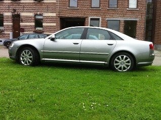

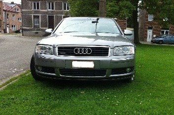

  2. Bien le bonjour à tous, Je me présente, Elvis, parce que theroy, le King, Elvis, quoi... J'ai pratiquement reçu une A8 de 2005, 4.2 V8 Quattro Tiptronic. Je ne pense pas qu'on puisse rêver de mieux en terme de motorisation. Je dis "reçu", car elle était dans la famille depuis l'achat neuf, et était conduite par une personne de 80 ans... cf photos... Je posterai un peu plus tard ce que je pense de cette voiture... J'ai pris des photos de loin, car elle n'est pas dans un état irréprochable. JE vous souhaite à tous mes bons voeux. Elvis
