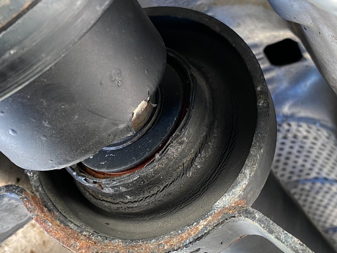

  1. Bonjour, l'arbre de transmission de mon Q5 a rendu l'ame, la reference est 8R0521101 mais impossible de le trouvé sauf chez Audi 2000€ mais j'ai trouvé plusieurs abrbres de la meme longeure 1661mm mais je sais pas si sa ira. si quelqu'un si connais sa serait sympa de me renseigner merci. je vous la liste des arbres que j'ai trouver. Spidan GKNP20068 NTY NWN-AU-016 8R0521101 D ou J ou N
  2. J'ai oublié de vous dire qu'il y'a la TVA a payer en plus maintenant a la livraison directement au transporteur (DHL) merci LE BREXIT
  3. Bonjour, j'ai le meme bruit et pour moi j'ai vérifié et c'est le palier d'arbre de transmission, le caoutchouc du roulement est mort le pire c'est que audi ne le change pas ils m'ont dis qu'il fallait changer l'arbre complet. Bref j'ai fouiner et j'ai trouver un palier qui se met sans demonter l'arbre que du bonheur.site anglais ( https://www.darksidedevelopments.co.uk/ ) y'a meme une video si sa peut vous aider. je l'ai commander ce jour 223 LIVRES avec transport environ 266 EURO (PAYPAL par securité)c'est vrai que c'est cher pour un palier mais comparer au 2000 EURO de l'arbre chez audi y'a pas photo. j'espere vous avoir aider.
