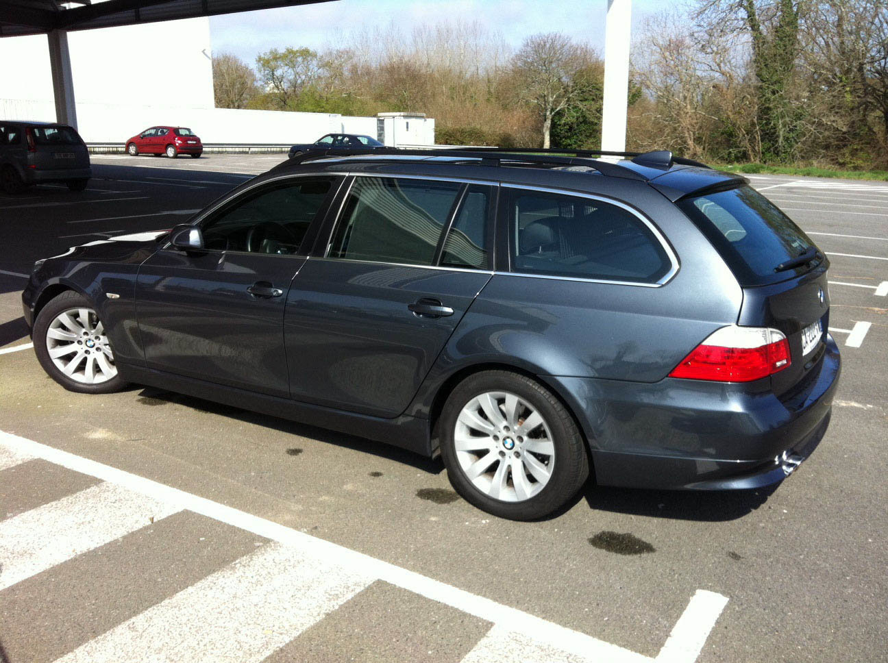

Merci pour vos réponses... J'en ai raté une de 2008 avec 75 000 km et toutes les options que je voulais à 23 590€. Je ne suis pas contre l'idée d'une A6 non plus, histoire de ne pas trop perdre en habitabilité. Je joins une photo de mon actuelle cuve à mazout... :(
