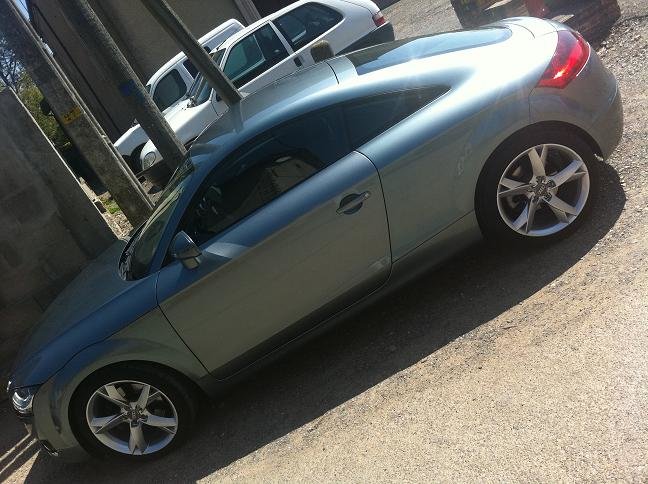

  5. et encore quelques images :) :P

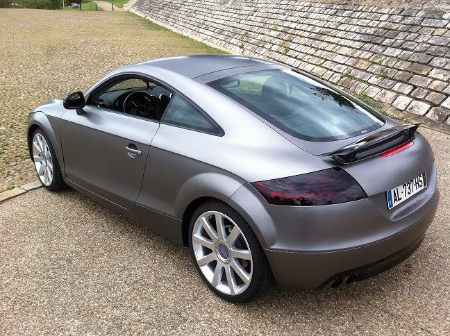

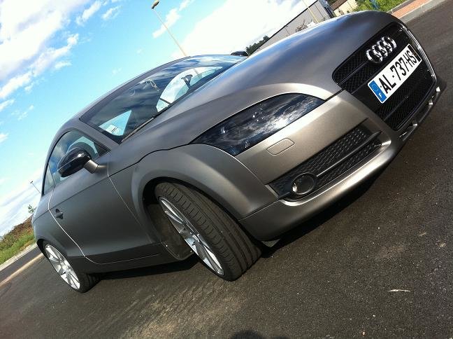

  6. quelques photos supplémentaire :up1:

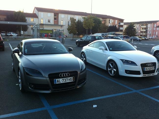

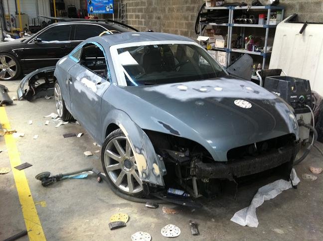

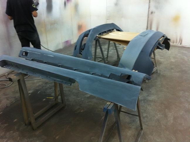

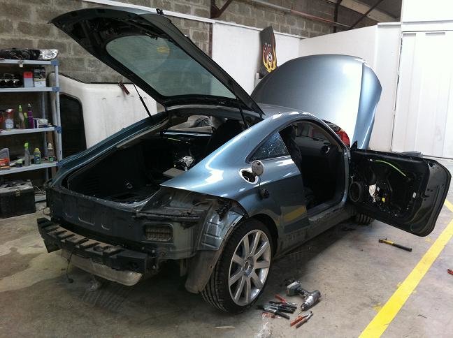

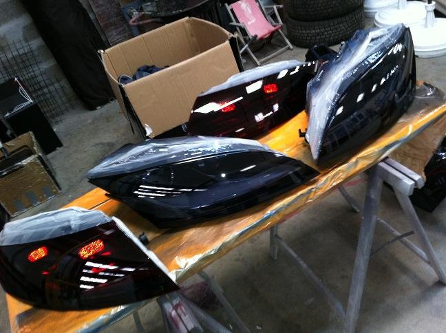

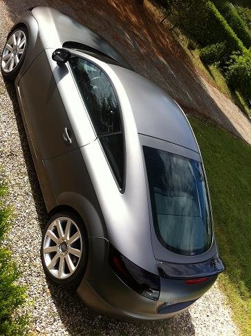

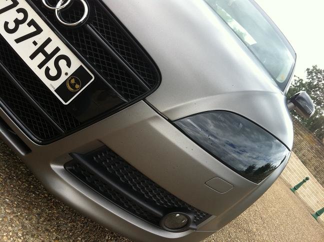

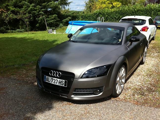

  7. merci :) je vais continuer un peut la présentation de mon TT : je l'es acheter il y a un an a Marseille , ont va dire qu'elle n'était pas nikel ... :( différence de couleur car porte et pc arr repeint , un peut poquer et des petite rayure ... mai rien de grave ( je l'es acheter a une femme ) lol . Ensuite j'ai donc décider de changer la calandre et de mètre les jantes en 19" Au moi de juin dernier je me suis fait rayer sur Lyon ( surement a cause 13 sur la plaque ) suite a ça donc passer en assurance et comme le carrossier es un amis je me suis arranger avec lui pour changer la teinte, histoire de le personnaliser et le rendre plus agressif... j'ai donc essayer avec mon amis carrossier plusieurs mélanges , gris métal très claire a la base , puis essayer avec 5% de noir , puis 10,puis 15 , 20 et 25 et j'ai donc retenu le mélange a 15% de noir et donc obtenu ce gris mat métal qui es donc unique ( le carrossier es PROCUSTOM a Belleville ) j'ai voulu le rendre encore plus agressif j'ai donc peint les coques de rétro en noir laquée le diffuseur et l'aileron, ensuite le teintage des feux avant et arrière avec le feux stop avec un vernis Candy noir :) (sortie de peinture pour mon anniversaire le 26/08/2011 ) J'ai finis les quelque modifs cette semaine en peignant l'aileron ton caisse en modifiant le coffre ( supprimer le TT a droite et juste mi PROCUSTOM a gauche en gris plus foncé ) plus sobre et plus sportif a mon gout . Voila l'histoire :thanks:
