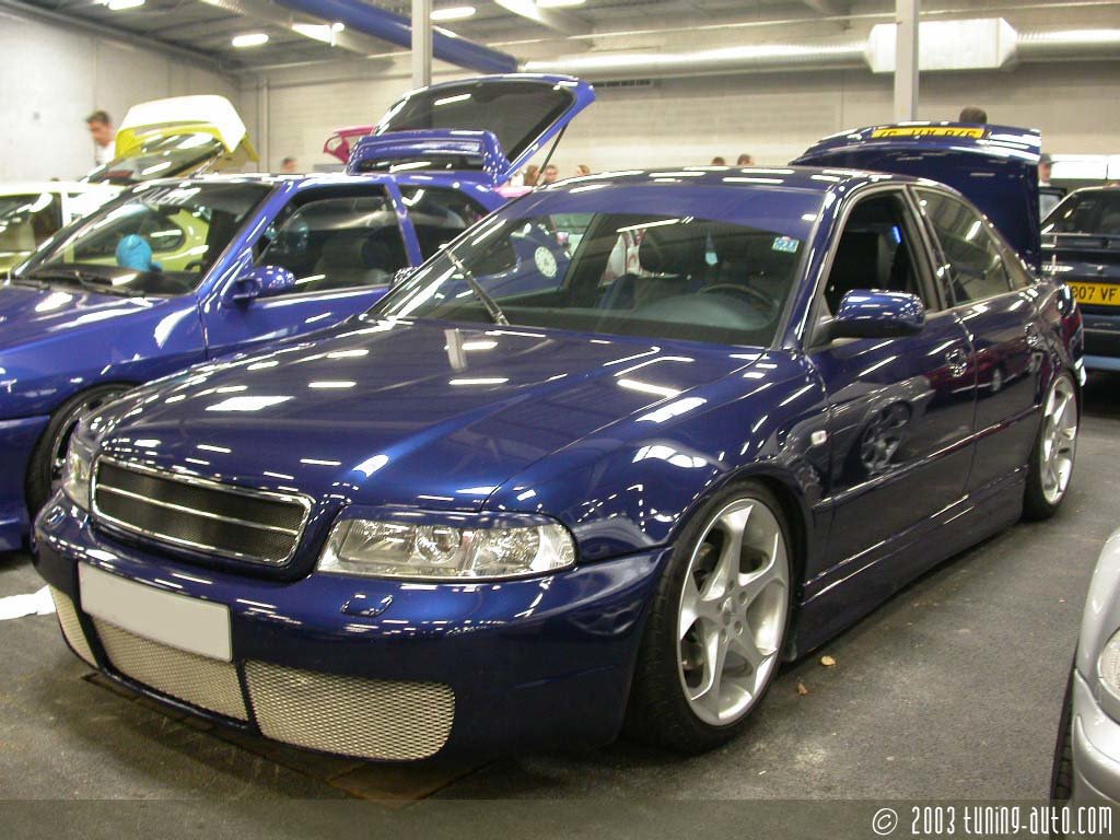

merci , je suis content d'avoir trouver ce forum oul'on peux discuter, trouver plein de reponse a ses questions. pour ce qui est de mon A4 , comme tu l'a dis, c'est vrai ca ne dois me plaire a moi et aux autres s'il apprecie aussi. caracteristiques: a4 1.9 tdi 110 cv equipé entierement S4 siege cuir-alcantara bleu elec.chauff. avec regl. lombaire decor interieur veritable carbone panneaux de porte alcantara bleu S4 ciel de toit noir S4 climatronic parktronic xenon retro elec. chauf. 4 vitres elec. BOSE symphonie combiné fileté (-10 av / -11 arr.) jantes oz antares 18" sortie devil calandre perso mono-bras pc av. S4 modifié pc arr. S4 bas de caisse Rieger (modele extreme) ça c'est une photo de 2003, mais depuis elle n'a guère changé sauf les jantes où j'ai opté (depuis le vol des OZ dans mon garage ) pour des RH ZW1 en 8,5 x 17 et 9,5 X 17 avec du 225/45/17 et 245/40/17. et la hifi bose que j'ai enlevé car je trouvais que le son n'était pas top. depuis : source panasonic tactile, kit eclaté infinity Kappa, kit eclaté focal K2 power, ampli rockford fosgate + 2 sub 25cm rfd2210. voila pour ceux qui desirais savoir un peu plus sur ma voiture
