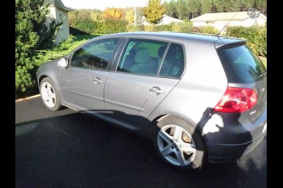

Voilà des photos de ma golf sport ! Je vais y ajouter un pare choc gti avec les feux qui vont bien pour arranger l'avant !
