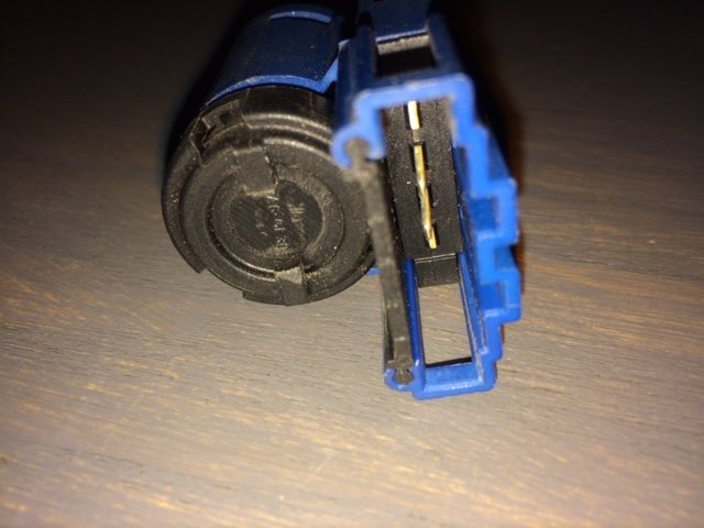

nico17 a répondu à un(e) sujet de Nono1200 dans A6 C6 / A6L C6 / allroad C6 - (2005 à 2011)
J ai eu ce souci de feux stop qui s allumaient tous seuls le matin... c était bien le contacteur de la pedale de frein! Décidément, j ai pas de bol avec les contacteurs.... -

nico17 a répondu à un(e) sujet de nico17 dans A6 C6 / A6L C6 / allroad C6 - (2005 à 2011)
Bonne nouvelle, ce matin j ai essayé de "schinter" ce capteur et là, miracle, le moteur essayé de sortir de sa léthargie!!!! Sauf que du coup la batterie est trop faible.... Donc je la laisse charger encore la journée, et je vais aller chez Audi chercher un capteur.... Un grand merci à vous tous, j ai éviter une visite en concession où je ne sais pas à quelle sauce j aurai été mangé Bonne journée et longue route..... -
@manuA6, c est le chouchen qui s empare de toi ou bien??? Ok donc c est ce que j ai fait et il ne se passe rien !! Apparement le circuit ne fonctionne plus....J'attends impatiemment que ma batterie soit chargée et je vais essayé de démarrer peut être juste un reliant les deux cosses de la fiche du contacteur? Merci Paulux77 pour tes précieux conseils... -
Merci pour l image, j ai essayé de tester les bornes, mais je n ai rien qui passe dedans, n importe quelle borne que je teste ne laisse passer d'intensité... -
C est J0927189E.... je l ai trouvé sur Oscar mais pas dispo... j ai vu sur un autre forum que le fait de l enlever permettait de démarrer quand même, comme si le systeme n existait pas en fait... Mais je ne peux pas vérifier tout de suite, j ai mis ma batterie à charger et je ne voudrais pas interrompre son cycle... -

Bonjour Paulux77, Je pense bien à quelque chose de ce genre mais mes compétences s'arrêtent justement là....comment est ce que je trouve ce contacteur? Derrière la pédale d'embrayage? Et comment je fais pour le tester? -
j'ai essayé une autre batterie mais ça ne lui plait pas, il faut certainement que je la recode...j'ai donc sorti l'actuelle pour la recharger... -
