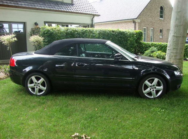

  3. Bonjour à tous, Je suis propriétaire depuis quelques années d'un cabrio A4, 1,8T multitronic, de 2004. J'ai possédé de nombreuses Audi par le passé. Dans l'ordre : - 100 C4 2,4D - 100 C4 2,5 tdi - V8 3,6 - GT de 1985 - et récemment (vendue en novembre 2013), une A5 V6 tdi. Il ne me reste donc plus que le cabrio pour l'instant... 100 % d'origine, 123000 km au compteur, noir, cuir noir, Bose, etc. Mes autres véhicules actuels : une Porsche Cayenne de 2004 pour tous les jours, une BMW Z3 Coupé pour le w-e, et une Porsche 924 pour les rallyes de régularité, que je pratique un peu moins ces derniers temps suite à un déménagement. Voilà, vous savez tout !
