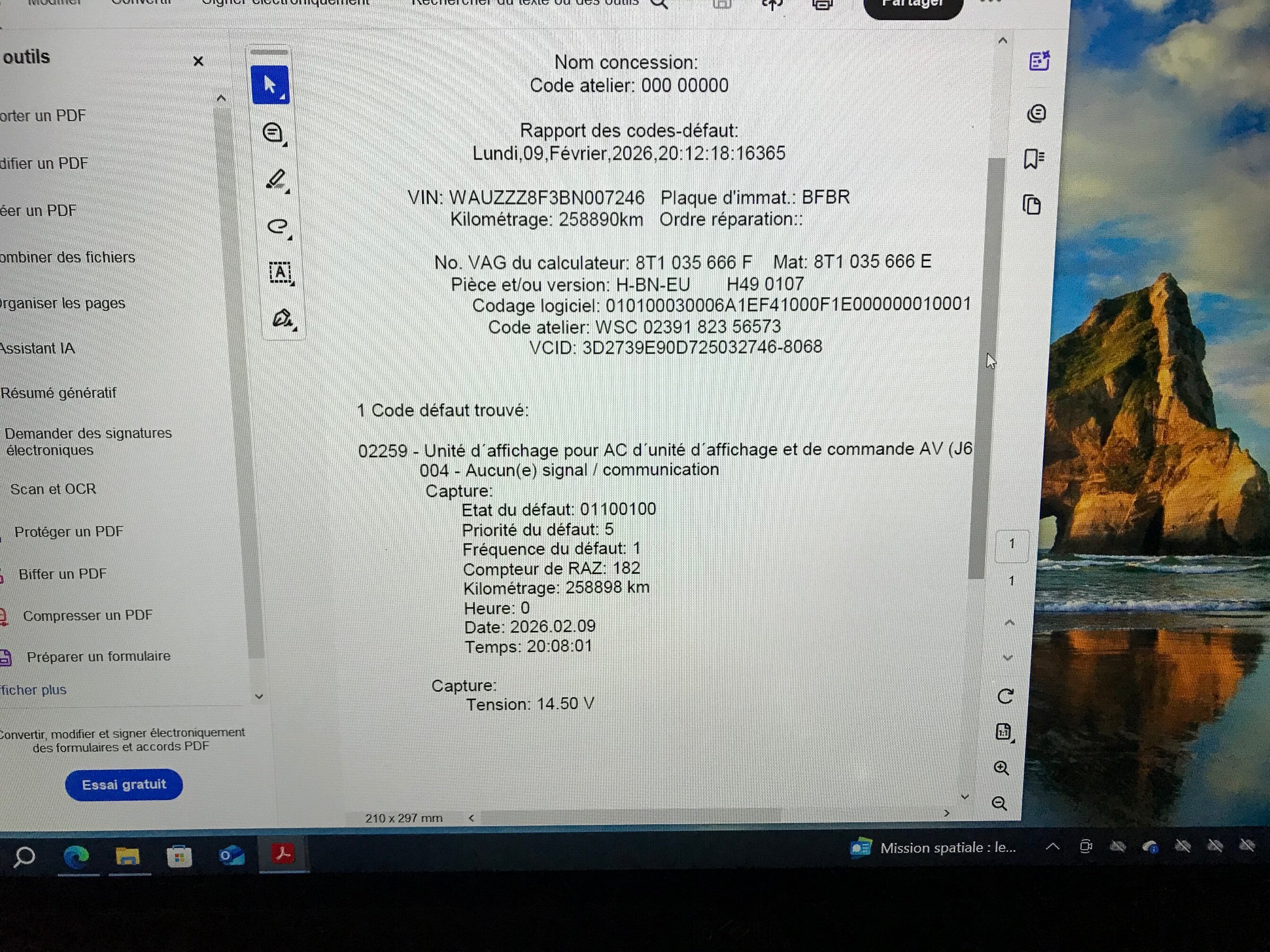

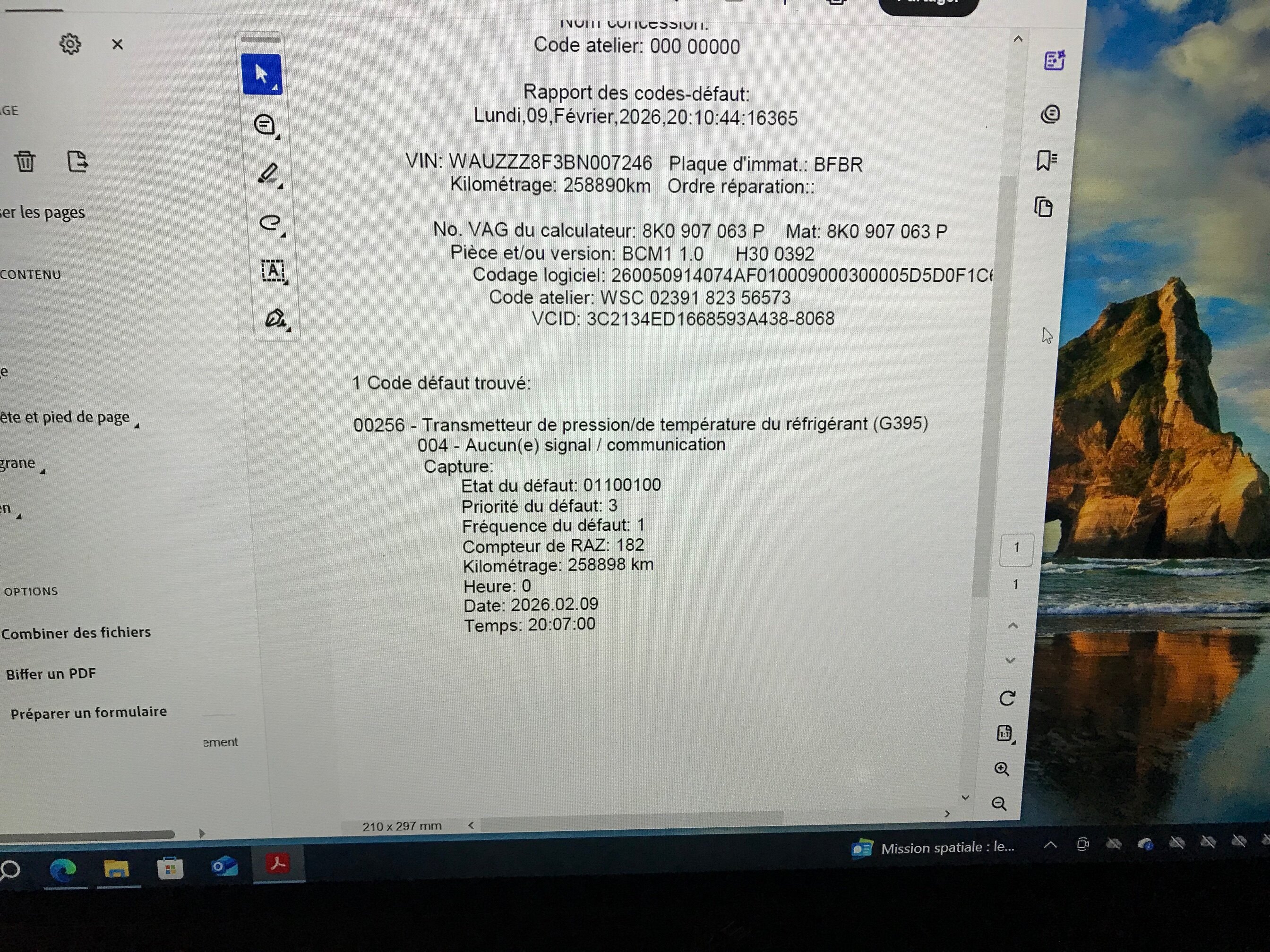

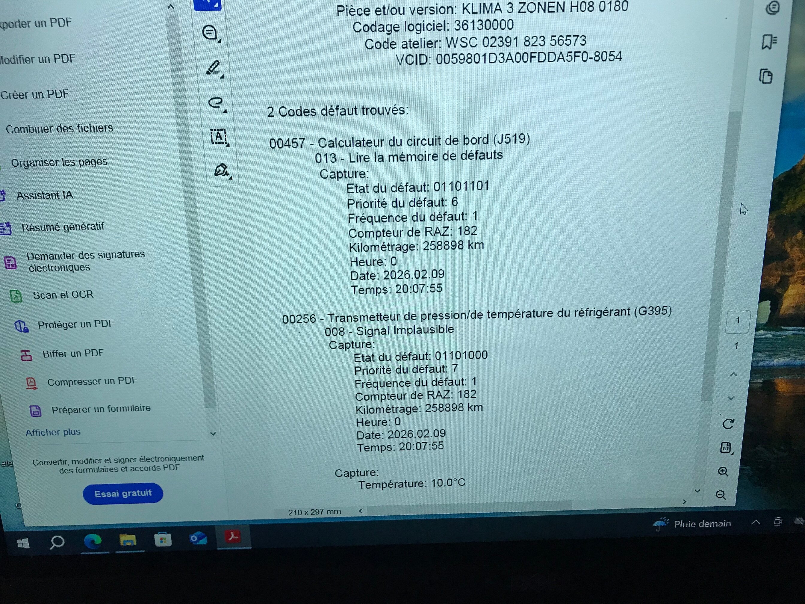

Bonjour, je suis en possession d’une Audi A5 8T de 2011, qui présente des problèmes de fonctionnement de la clim. le défaut affiché au VCDS est pas de communication(voir photos jointe) j’ai changé le capteur acheté sur oscaro et rien n’y a fait J’ ai contrôlé la tension au connecteur, et je n’ai que 10 volt sur la broche du milieu, rien sur la broche de l’alimentation, les fusibles sont ok, et le gaz est bien présent dans le circuit, contrôlé hier chez norauto. j’avoue me casser les dents sur ce sujet, si quelqu’un a une idée merci d’avance pour vos suggestions
