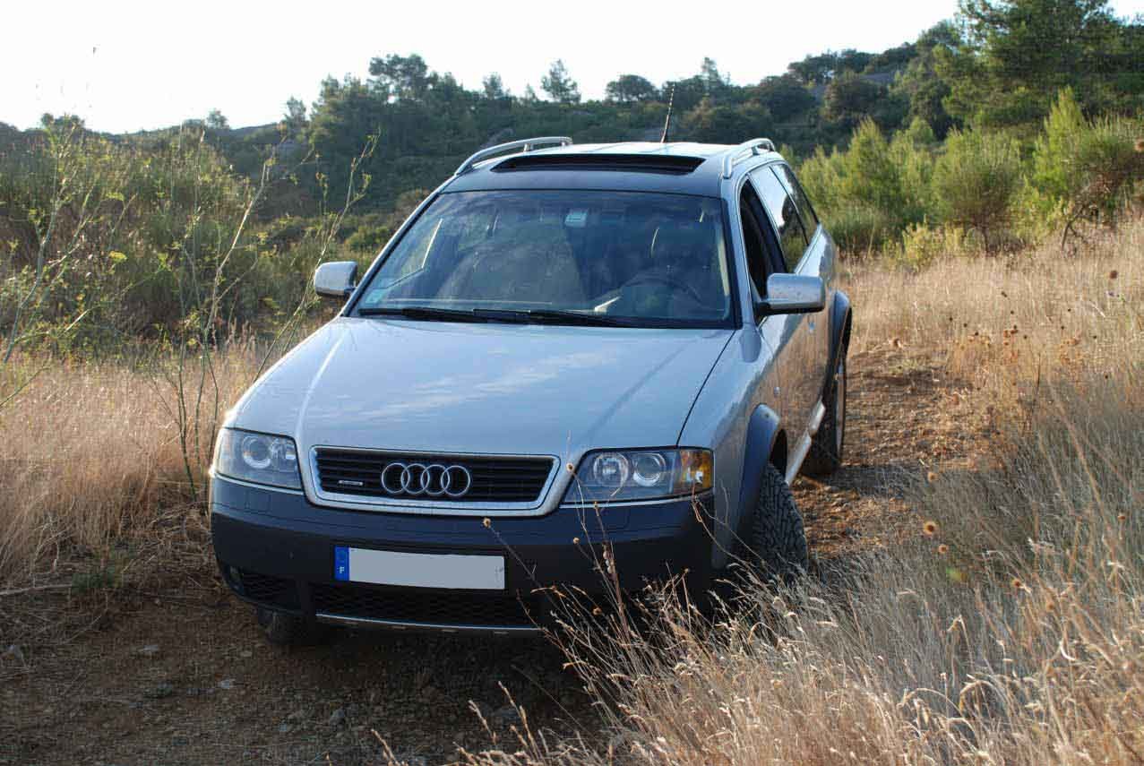

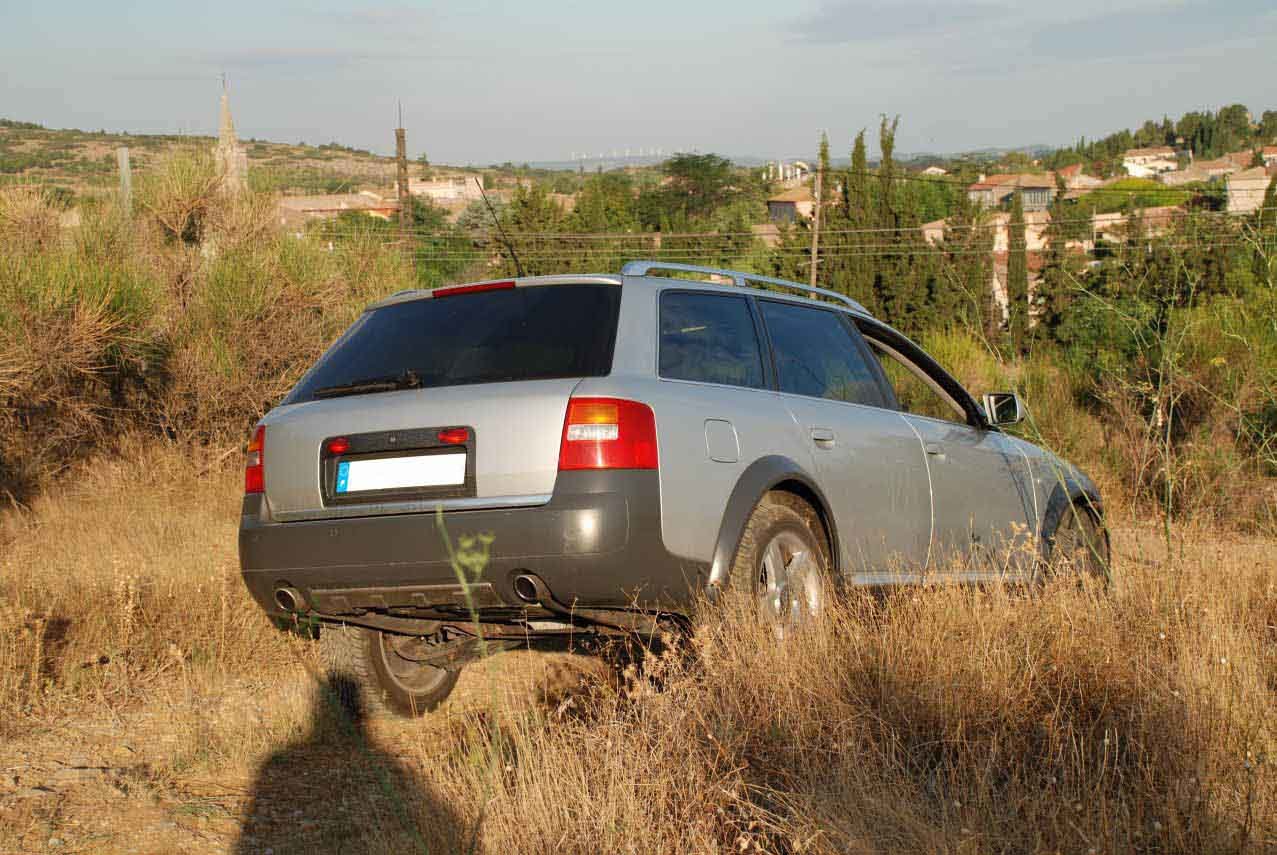

Bonjour à tous, moi aussi j'ai franchi le pas, et pas qu'à moitié ! J'ai acheté en août un Allroad 2.7 T de 2001, je suis allé le chercher en Allemagne. Gris métal, boîte tiptro, cuir, GPS, , TOE, vitres arrières teintées... Pas de souci sur la réimmatriculation, il est dans un état impeccable (sans comparaison avec les voitures françaises que j'ai vues, pour les rayures sur les jantes, pare-chocs...). Des vacances impeccables (chargé à bloc, avec les 3 vélos à l'arrière et un dans le coffre !). Depuis le retour, j'ai eu un méchant problème, casse de l'hélice du ventilo, un morceau est venu perforer le radiateur. 776 € pour changer le tout, Audi n'a rien voulu savoir. Ca c'est vraiment la fausse note, et ça ne m'encourage pas à aller l'entretenir dans le réseau... Sinon au quotidien (enfin, il sort pas tous les jours), que du bonheur ! Vincent en PJ (j'ai pas réussi à les insérer) 2 photos de l'engin en train de jouer dans les vignes de Corbières !
