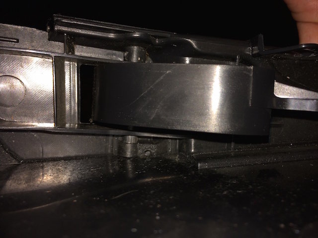

Merci B4RNS pour ta réponse ;) Mais cette doc est pour les S3 8L et non 8P. Le système est différent apriori. J'ai finalement réussi à réparer la patte de la battante qui était cassé (merci la colle epoxy !). -

Bonjour à tous ! J'ai l'une des deux charnières de la boite à gant de ma S3 8P qui est cassée. A priori c'est à cause du vérin de manoeuvre. En effet celui ci est trop dur (problème connu, avec le temps le caoutchouc à l'intérieur du vérin à tendance à sécher). J'ai donc déjà remplacé ce vérin pour bien faire. Puis j'ai réussi à trouver une battante neuve pour pas très cher. Mon soucis c'est que je ne comprends pas comment démonter celle cassée. Il y a une sorte de "goupille" qui maintient les charnières et je ne vois pas comment on les extraits... Quelqu'un a t'il une explication à me donner ? :) Merci ! PS: je joins une photo car je suis pas sur que mon explication est claire. -
