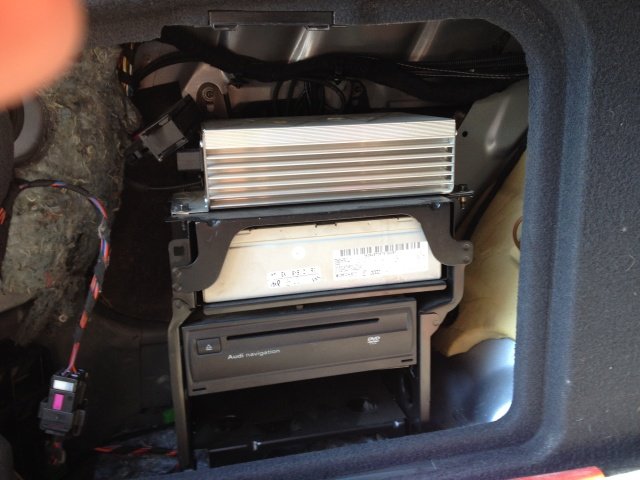

  6. Bonjour à tous Je possède une audi A6 berline de 2005. Voici mon problème: un matin je conduisais comme toujours sans problème, ensuite je rentre chez moi et 1h plus tard je remonte dans l'auto, je démarre et la depuis plus rien l'écran mmi ne s'allume plus donc plus de radio ni chargeur cd ni de gps et bien sur plus acces au setup de l'auto bref plus rien du tout quoi !!! Je précise également que les boutons de la console ne s'allument plus non plus, par contre je peux toujours éjecter ou insérer des cd dans le chargeur cd ou gps ....Et cela va faire un an et n'a jamais refonctionné une seule fois.(un an lol pas eu le temps de regarder avec le boulot et mes travaux à la maison mais la j'ai une incapacité de travail au pied donc j'en profite :MdrDevil: J'ai vérifié les fusibles, j'ai auss tenté de réinitialiser le mmi en appuyant sur les 3 boutons de la console, j'ai également acheté une petite fiche (qui sert de pontage je pense) de 10€ que l'on m'avait dit pour tester chaque appareil (c'est une fiche avec lequel par exemple on debranche le lecteur gps on met cette petite fiche et si tout le restant refonctionne cela veut dire que c'est le lecteur gps qui est HS...) donc avec cette fiche j'ai testé les appareils dans le coffre et le chargeur cd dans la boite a gants et RIEN... Quelqu'un a mis également l'ordi dessus et me dit qu'il n'y a pas de défaut... Je ne sais plus quoi regarder alors si quelqu'un aurait une piste car je commence a en avoir un peu marre d'utiliser mon smartphone comme radio et gps :mur: et en plus là mon smartphone ne pourra pas m'aider si jamais je dois changer mes essuies glaces !!!! LOL Au cas ou, je joins une photo de la console et des éléments dans le coffre. Merci d'avance à tous et bonne journée
