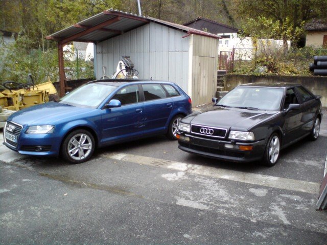

Bonjour a tous! Je m'appel romain et j'habite en haute savoie à Evian les Bains,j'ai une audi 80 2.8 v6 170cv,je viens de revendre une audi a3 sportback quattro 170cv et j'ai racheté une audi A4 quattro 180 2.5 v6,ainsi que mon reve,une audi s2. Je m'inscrit donc sur ce super forum pour discuter et trouver des infos sur mon s2. Voici la photo de l A3 que je viens de vendre ainsi que l'Audi 80 2.8 v6.
