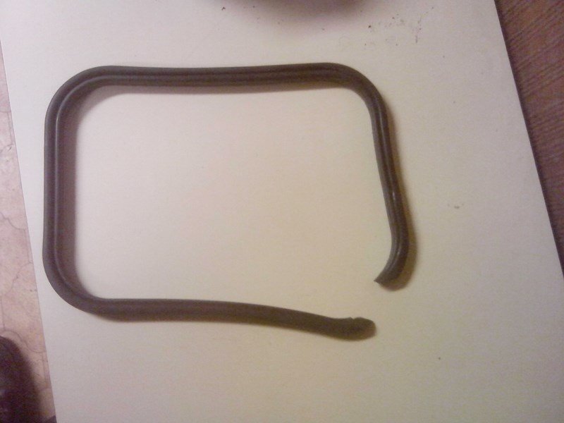

Bonjour a tous, Voila un moment que je cherchais une fuite d'eau dans mon audi a4 2.5 v6 180, a tel point que j'ai dus changer deux fois le boitier électronique qui ce trouve sous les pieds conducteur. La première fois je pensais avoir résolu le problème, mais rebelote, la voiture se remet a déconner, vitres qui ne s'ouvre plus, warning qui s'allume en roulant et même la nuit quand elle est garé (une marre d'eau s’était reformé sous les pieds du conducteur). Donc la je recherche une grosse fuite et je me met a démonter le cache plastique qui se trouve sous la baie de par-brise.Ce cache a pour fonction de faire rentrer les câbles électrique dans l'habitacle. Sous ce cache noir ce trouve un joint, qui s'était coupé avec le temps, et la victoire!! Après en avoir trouver ce cache neuf a 40€, je le remonte, et rechange pour la deuxième fois le boitier électrique sous les pieds du conducteur. Maintenant mon a4 est repartie pour 250 000 bornes, sachant qu'elle en a déjà autant. En espérant que ce récit puisse vous aider. -

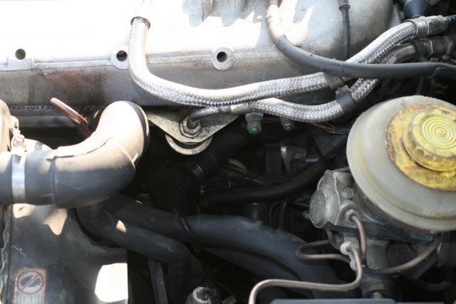

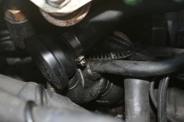

Bonjour a tous, Voici mon probleme: J'ai une fuite d'huile que je viens enfin de trouver,mais je ne connais pas le nom ni le role de cette durite qui se trouve coté droit du moteur(quand vous etes face a la voiture). Le niveau d'huile de la voiture ne diminue pas,je pensais peut etre au recupérateur d'huile usagées. Voici des photos de cette pièces et des fissures dessus(juste sur le petit coude au dessous): D'un peu plus loin: Depuis que je l'ai achetée,elle broute légèrement a bas régime a froid,meme après avoir changer les bougies et mis du nettoyant injecteur,le probleme viens peut etre de cette durite... Merci d'avance pour votre aide. Rom
