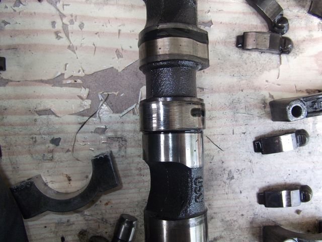

:coucou: Merci à tous de vos réponses. Kit d'arbres à carme commandé sur Ebay allemagne. :jap: Voilà quelques photos de mon chantier. Maintenant reste plus qu'à attendre les pièces et surtout à tout remonter. :colere: , et là c'est pas gagné! -

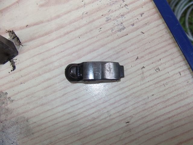

Coucou :coucou: Bah voilà, carter cylindre 4-5-6 ouvert et la snif :icon22: :icon22: 2 Arbres à cames HS. Est ce une maladie récurrente sur ce type de moteur ou c'est moi qui n'est pas de chance? -

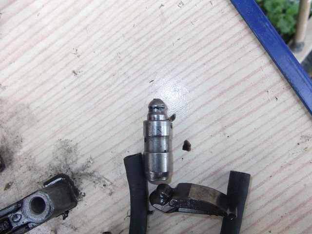

flash32 a répondu à un(e) sujet de flash32 dans A6 C5 / allroad C5 - (1997 à 2005)
Non arbre à came niquel, mais 2 poussoirs hydraulique HS. Pas cool, gros chantier en perspective. <_< -

Bonjour, et merci pour vos réponses :coucou: Effectivement pour la calamine dans l'admission c'est bien un problème de vanne ERG, Par contre vu que j'ai eu un peu de temps ce week end, j'ai démonté le cache culbuteur gauche et la :exclamation: j ai retrouver 2 patin de butté de soupape et 2 leviers d'appuis de soupape :( :( . Donc me voilà en panne :colere: :colere: De quoi cela peut-il bien venir et est-ce que c'est grave, qu'est-ce que j ai comme solution?????????? Merci pour vos réponses A bientôt :jap: -
