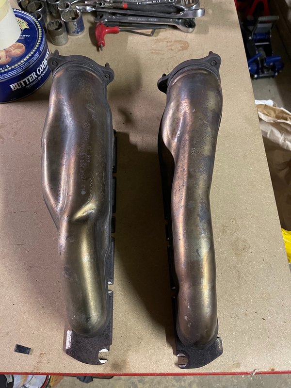

Ah oui je n’ai pas pensé de regarder de ce côté là! par contre on me parle beaucoup de 4-2-1 et de longueur identique des tubes… je suis un peu paumé du coup lol -

J ai reçu plusieurs infos concernant les collecteurs, dont 2 conseils de pro (fabricant sur mesure) pour du 4-2-1 avec effectivement 1 tube par cylindre et de préférence de même longueur! concernant les cata quelle est la différence entre 200 et 400?! -

Étant chaudronnier/tuyauteur j’aimerais me lancer dans la fabrication de mes collecteurs en inox… j’ai réussi à dénicher 2 collecteurs (photo1)afin de pouvoir faire un gabarit et le lancer, cependant j’ai quelques questions…! Sur la photo 2 j ai dessiné le « passage » des gaz, d’après vous dois-je le conserver? Dans le sens où 2 cylindres se rejoignent dans le même conduit. dois faire 2 collecteurs 4 en 1? 2 collecteurs 4/2/1? je vous mets en photo 3 et 4 également 1 collecteur que j ai pu faire sur une ancienne moto que j ai eu (600 XT) -

Merci pour ton retour! As-tu des photos du collecteur origine et d’un « typé sport » j aimerais avoir si quelque chose est calculé dans la conception? quand au cata qu’en est-il au CT? Et pour les sondes? -
