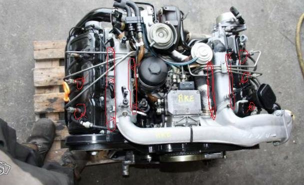

il me semble que les joints d'injecteurs ne se détaillent pas (a verifier quand meme) je crois avoir lu sur un topic qu'il fallait remplacer les caches complets. sinon pour tes suintements,j'ai pas entendu de pb de ce côté là mais ca voudrait dire que ton intercooler doit etre sacrément rempli d'huile moteur. moi je commencerai pas le rincer/egoutter/secher puis remplacer les joints des collecteurs admission (ca doit pas couter cher) en tout cas, si ca suinte l'huile ca dit aussi que tu doit perdre un peu en pression de suralimentation. essaies déjà un petit resserage a la clé dynamo, genre + 0.5 de couple, ca peut peut-etre dépanner voire stopper Ok merci a toi, je vais voir ca. Le faite que ca fuie ne risque pas d'abimé le moteur??? Je controle régulierement le niveau d'huile mais il ne baisse pas. J'ai déja nettoyer cette partie du moteur, mais ca fuie tjr. n'esiter surtout pas a me donner vos avis. a+ -
Fuite d'huile au niveau de l'admission
bylka-6 a posté un sujet dans A6 C5 / allroad C5 - (1997 à 2005)
bjr a tous, Voici mon probleme,j'ai une fuite d'huile au niveau des joint de l'admission et des joints des injecteurs(a voir sur la photo entouré en rouge). Je cherche a savoir si on peut changer les joints des injecteurs sans risque de les abimé et sans changer ou démonter le couvre culasse? c'est un A6 C5 2.5 V6 180CV de 2003 moteur AKE. si quelqun a déja eu ou rencontrer ce genre de probleme, je serais curieux d'en savoir plus. Merci d'avance pour les conseils. -
