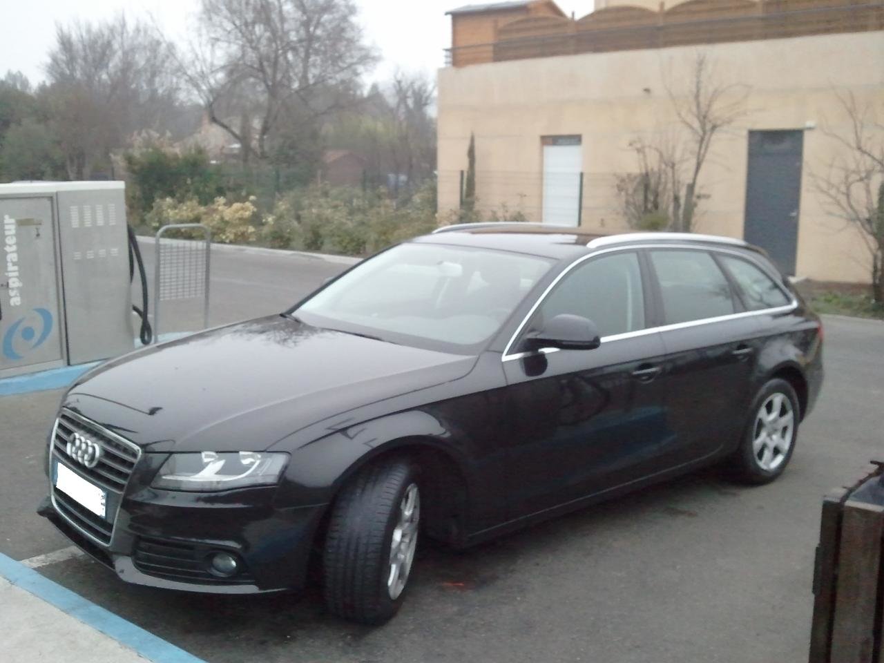

  7. Bonjour, je suis nouveau sur le site (voir présentation...) et mon soucis actuel se rapproche de ce post. J'ai un A4 Avant B8 de 2008 avec des jante alu 16" 7.5 x 16 H2 ET 46 (je crois)pneus 225/55/16 et je voudrais mettre des jantes d'occasion de A5 7.5 x 17 H2 ET 28, pneu 225/50/17. Ma question (sans réponse) c'est la grande différence de déport 46 à 28. Ne vais-je pas avoir de problème ? Sachant que le vendeur se trouve à plus d'une heure de chez moi, je voudrais être sûr avant de me déplacer. Merci de votre réponse.
  8. Bonjour à tous, Je suis nouveau sur le forum (voir présentation) et je sollicite votre aide. Je voudrai changer mes jantes 16" (ET je pense 46 ou 45) d'origine sur mon A4 Avant Ambient TDI 143cv par des jantes 17" J'ai trouvé en occasion des 17" d'A5 origine Ambiente aussi en 7.5 x 17 h2 ET 28!. Ma question, est-ce le déport n'ai pas trop important ? Audi est incapable de me répondre ! Peut-on donc monter sans risque des jantes d'A5 sur A4 ? Et 2ème questio : sinon j'ai trouvé des jantes de TT en 7.5 x 16 H2 ET 45 de 2007 mais si l'entraxe est bon 5 x 112 je n'arrive pas à savoir si le moyeu est le même que celui de l'A4 (66.5mm) Voilà, ma demande est pointue, je m'en excuse, mais je n'arrive pas à trouver les réponses sur le net ou en concession. A moins que quelqu'un ai dans le sud des jantes d'A4 en 17" avec pneus en bon état ... Merci d'avance
