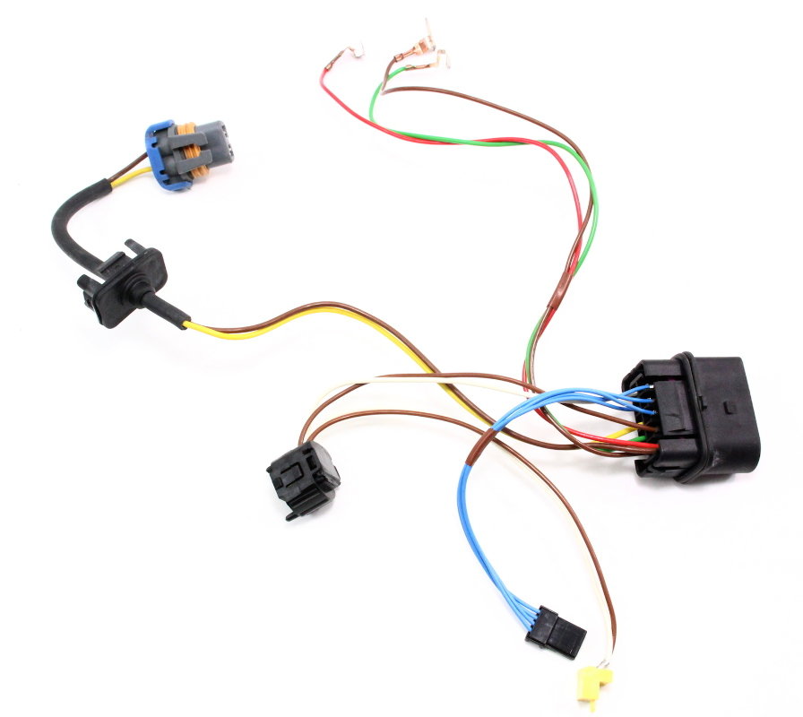

  6. Super! ca faisait des jours et jours que je cherché! l me reste plus qu' a savoir sur le servomoteur adaptable ce qui correspond aux 1 2 3 et 4 de la prise celui d origine. vu que je ne possede pas le cablage bleu d origine,j vais essayé de regarder des images, en tout j ai avancé d' un grand pas! merc encore
  7. WHAOU! merci, Burny c' est pas pressé j' ai pas encore commandé les servomoteurs, au passage tu aurais un avis sur mon idée de mettre ceux d une BMW? je pense que ce sont les memes sauf la fixation qui change
  8. je remet une photo pour mieux comprendre voici normalement le faisceau dans un phare avec servomoteur 4 fils. la prise avec les fils bleus mais vu qu il sont entortillés on ne peut pas voir lesquel va sur la borne 2 3 4 ou 6
  9. merci, pour la reponse rapide, malheureusement j ' ai elsawin et le probleme c' est que le cablage s ' arrete aux prise des phares, ensuite ce sont ces 4 fils bleus impossible de savoir dans quel ordre ils se branchent
