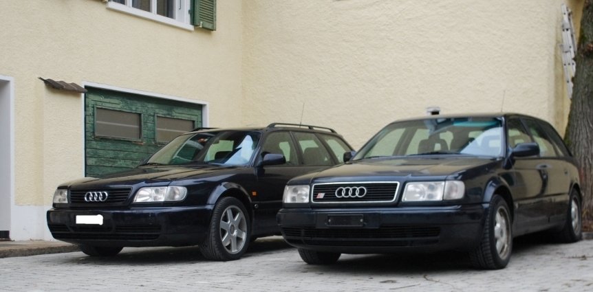

  6. Non, yvma.. C'est un modèle suisse qui a bien failli repartir en Allemagne avec son propriétaire. Entièrement d'origine, relativement bien entretenue, quelques petits défauts carrosserie, mais rien de grave pour ses 214'000km .....et bien moins chère que ca...^^ ;) PS : @ H2G, les photos suivront bientôt...

  8. Une de plus... ;) No 272 Bleu Indigo, intérieur cuir-alcantara noir antracithe et boiseries. Modèle suisse Salut a tous
