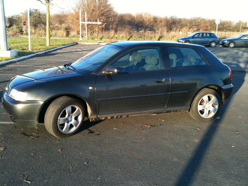

Bonjour, passionné VW je viens de vendre mon caddy pick up(1985) et ma golf 1 gti(1983) pour pouvoir acheter une voiture "récente"! J'ai acheté récemment une A3 TDI 110 finition Ambition gris anthracite de 1999. J'en suis pleinement satisfait niveau design et habitabilité, niveau moteur c'est à la hauteur de ce que j'espérais. J'ai néanmoins été obligé de changer la batterie et les bougies de préchauffage au bout de 2 jours et je pense qu'il va me falloir une sonde de température neuve. Je compte upgrader quelques petites choses: des phares si j'en trouve des pas trop "tunning" sans vouloir offenser certains, des feux de EVO, des jantes en 18" style audi ??? si quelqu'un me confirme que même un 110ch reste pêchu avec d'aussi grosses roulettes enfin un intérieur car mon alcantara n'est plus de première fraîcheur. Les photos suivront quand la neige aura fondu! ;)
