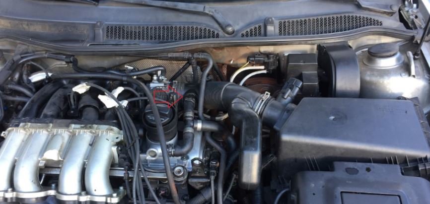

Salut Ok merci et bien compris. (elle était pas branche et depuis c'est nouveau moteur) Je cherche aussi ou se branche la durite qui est pointé en rouge sur cette vue STP. -

Bonjour Abba Merci pour ta réponse je commençais a désespérer , en fait sur la photo j'ai mis une durite et une petite vis afin d'obstruer le trou. donc si j'ai bien compris, cette durite viens sur la pièce qui est sur la photo , par contre je en vois pas ou le brancher sur le MASTERVAC. merci encore !! -

Bonjour à tous Merci encore pour votre aide, le fait de brancher la première durite, le moteur tourne vraiment mieux. rien à voir . J’attends une réponse pour la deuxième durite dans un autre post.
Bonjour je reviens vers vous pour une durite qui n'est branché , si quelqu'un aurait le même type de moteur APG et me montrer ou la branchée SVP. image 1, vue éclaté voir la flèche en rouge photo 2 : photo vue de derrière du moteur photo 3 photo d'ensemble ou se trouve cette durite Merci d'avance.

Bonjour a tous effectivement tu as raison c'est un moteur APG. est ce que cela change quelque chose pour la première durite stp. ci dessous deux photos prisent de dessous/arrière de la deuxième durite non branché. Merci encore.. :marcelpoire:
Merci encore pour votre aide, je l'a branche au plus vite. j'ai une autre durite non branché si quelqu'un pourrait aussi m'aider SVP. Merci d'avance
Merci encore et ou doit je la brancher l'autre côté de cette durite stp ?
Bonjour Merci pour vos réponses , vous pouvez m'en dire plus SVP ? je possède une A3 ,de 2002 moteur 1,8l 125 ch. je suis de l'ile de la Reunion. a bientôt.
Bonjour a tous je suis le possesseur d'une A3 8L 1,8L 125 cv ( essence atmo). code moteur AGN je cherche quelqu'un qui a le même modèle ou quelqu'un si connaît. j'ai un tube non branché sur la durite d'admission d'air voir les photos SVP. si vous pouvez m'aidez se serait gentil . a bientôt jf
