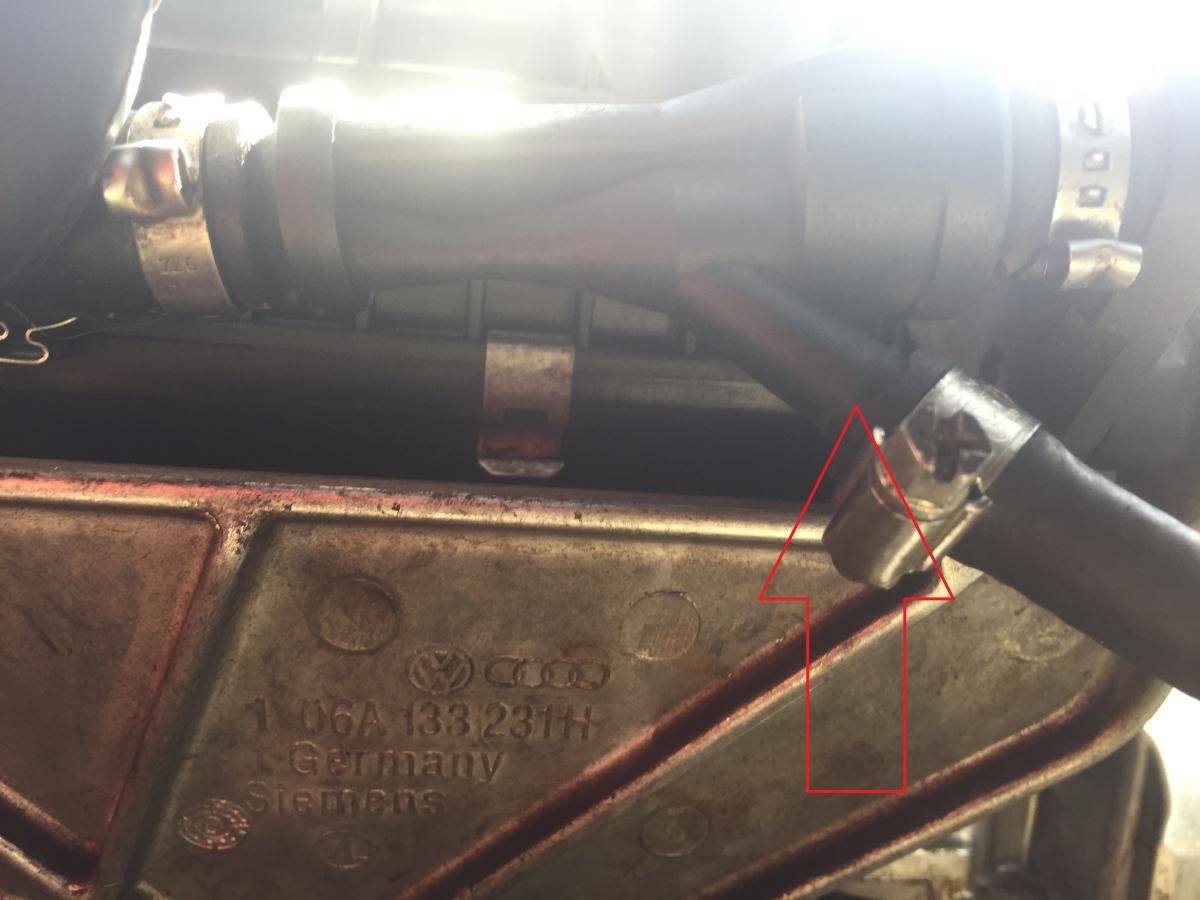

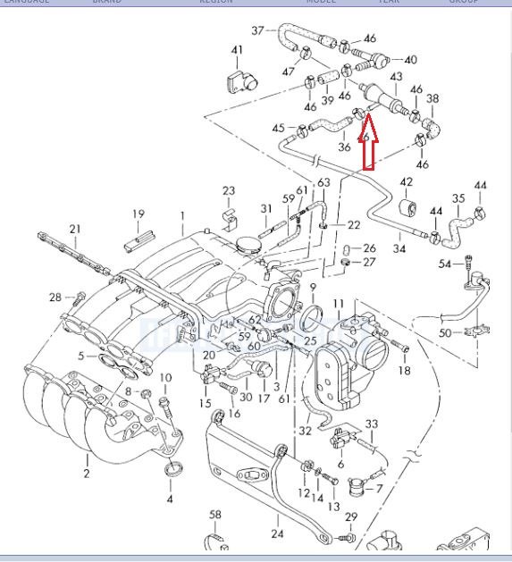

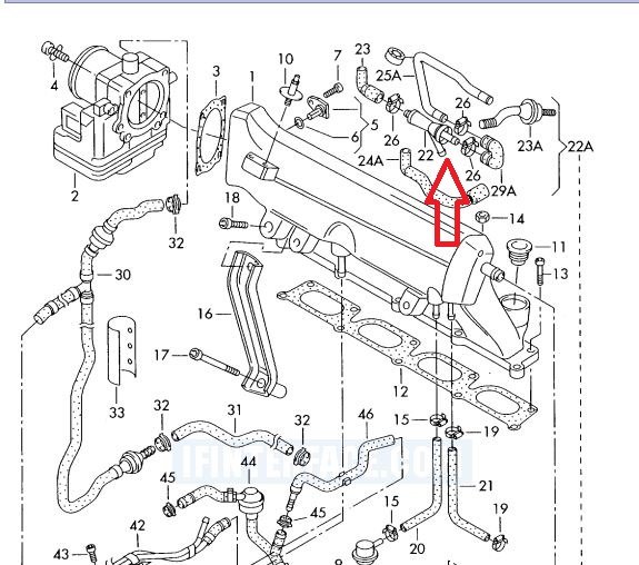

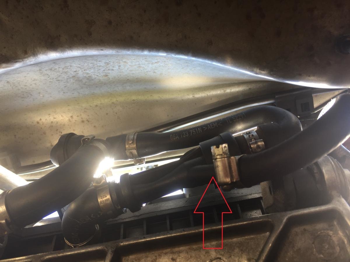

Bonjour je reviens vers vous pour une durite qui n'est branché , si quelqu'un aurait le même type de moteur APG et me montrer ou la branchée SVP. image 1, vue éclaté voir la flèche en rouge photo 2 : photo vue de derrière du moteur photo 3 photo d'ensemble ou se trouve cette durite Merci d'avance.
bonjour a tous quelqu'un pour m'aider SVP ? Merci d'avance.
Bonjour a tous effectivement tu as raison c'est un moteur APG. est ce que cela change quelque chose pour la première durite stp. ci dessous deux photos prisent de dessous/arrière de la deuxième durite non branché. Merci encore.. :marcelpoire:
Merci encore pour votre aide, je l'a branche au plus vite. j'ai une autre durite non branché si quelqu'un pourrait aussi m'aider SVP. Merci d'avance
Merci encore et ou doit je la brancher l'autre côté de cette durite stp ?
