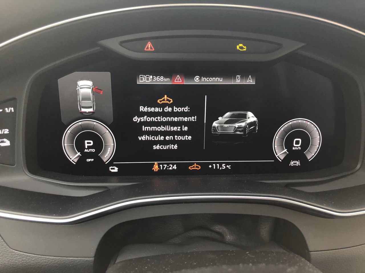

Bon clairement tu n'as pas du avoir ce type de bug car impossible de passer à côté. "L'initialisation du système en cours..." par exemple s'est produit sur tous les éléments du virtual cockpit. Radio/média, téléphone, navigation. Tout fonctionnait en arrière plan mais l'affichage est resté en initialisation jusqu'à l’arrêt du véhicule. Après avoir redémarré le lendemain tout était ok. -

Effectivement je viens d'aller voir. Donc soit ma panne est différente et relève vraiment d'un correctif logiciel, soit mon concess est passé à côté ce qui serait plus inquiétant. Dans tous les cas ils n'ont visiblement pas communiqué entre eux. Dommage. @RealCronos comme tu as un MMI plus récent, as-tu aussi des petits bugs d’affichage au niveau du virtual cockpit ? -

Alors @Pellat' verdict. T'as récupéré ton Q5 ? Il y a eu un diag et/ou une solution apporté ? De mon côté le problème ne s'est pas reproduit, je croise les doigts 🤞 -

Yes c'est une bonne nouvelle, au moins le problème est répertorié. Par contre ça peut mettre trèèès longtemps pour le correctif. Bref wait and see, and cross fingers... @RealCronos Ben après l'écart de prix avec l'A4 Allroad c'est surtout compensé par le plaisir d'une magnifique GT comme l'A7 Sinon pas eu le temps de me pencher sur l’adaptation du tapis de coffre. J'avoue avoir un peu la flemme de me lancer dans la découpe. Et je me dis qu'ils finiront bien par le sortir un jour pour ce modèle @Pellat' Tu auras peut être le retour des tests de l'ingénieur électrique. Sinon j'avais filé les coordonnées de ta concess à la mienne, mais je pense qu'il ne se sont pas mis en relation. En tout cas peu eu de retour à ce niveau. C'est sur que le gars de ma CC me disait que les Hybrides, et encore plus les full électriques, ça n'était plus qu'un ordinateur avec 4 roues et que ça devenait vraiment compliqué à diagnostiquer. Bon après je vais pas verser dans le "c'était mieux avant" parce qu'entre une E-Tron GT et ma Renault Super 5 de mes débuts le choix est vite fait. -

Merci pour ton soutien Max 👍 Je viens de récupérer l'A7. C'est donc visiblement un bug connu d'Audi France et remonté au niveau de l'Allemagne suite à un quota de cas similaires atteint. Un correctif serait donc en cours de développement. Processus assez long, comme pour tout correctif informatique. Un rappel devrait intervenir dès disponibilité du patch. En attendant, si le cas se reproduit, le conseil du concess : Couper, puis remettre le contact jusqu'à ce que la caisse démarre. En gros comme on disait dans le temps en informatique : "Dans le doute tu reboot, si ça rate tu format…". Y a plus qu'à croiser les doigts pour que le problème ne se reproduise pas et que le correctif arrive avant 2030 PS : Bon au moins la caisse est bien propre maintenant après le traditionnel lavage du concess... c'est déjà ça -

Merci Nicolas on croise les doigts... @Pellat' Je viens d'avoir un message de ma CC, le diagnostic est toujours en cours, avec une forte suspicion de l'électronique (sans dec... ). Ils comptent également faire appel à Audi France pour l'aide d'un expert. Éventuellement communique moi le nom et la localisation de ta concession, car vu la grande similitude de panne (et de photos ) on pourrait essayer de les mettre en relation si jamais l'une d'elle venait à trouver la cause... La mienne est l'Audi Premium de Montigny-le-Bretonneux (78). -

Je viens de lire ton post et effectivement, très très similaire. J'ai également eu le message "Propulsion dysfonctionnement..." J'ai aussi eu des petits bugs depuis quelques semaines sur l'écran du virtual cockpit (GPS figé, problème de chargement des fonctionnalités téléphone et médias...) Quand le plateau est arrivé la voiture a redémarré sans message d'erreur mais avec le voyant moteur toujours allumé. Déposée en concess ce matin par le dépanneur, ils n'ont plus le voyant moteur allumé, ni msg d'erreur. Bref de la bonne panne aléatoire difficile à diagnostiquer... j'aime pas. Pour l'instant pas eu de retour du concess. A suivre... -
