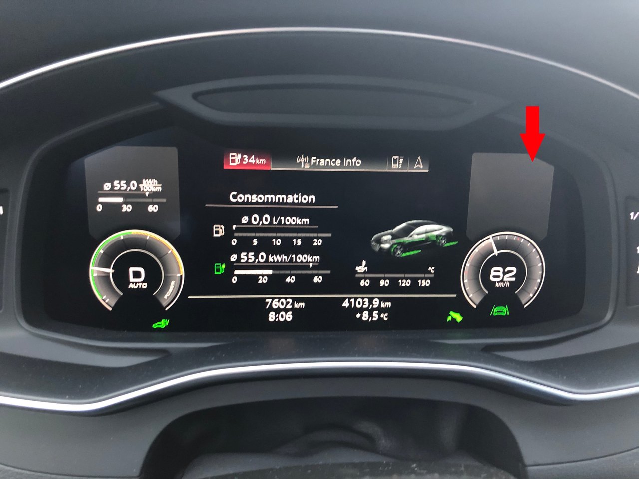

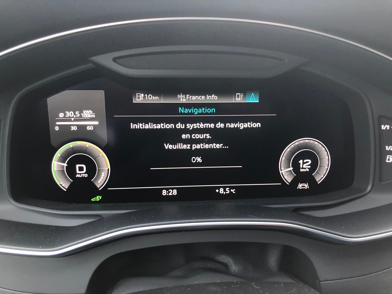

Bon clairement tu n'as pas du avoir ce type de bug car impossible de passer à côté. "L'initialisation du système en cours..." par exemple s'est produit sur tous les éléments du virtual cockpit. Radio/média, téléphone, navigation. Tout fonctionnait en arrière plan mais l'affichage est resté en initialisation jusqu'à l’arrêt du véhicule. Après avoir redémarré le lendemain tout était ok. -
A7 Sportback 55 TFSI e Quattro Compétition
Arnaud78 a répondu à un(e) sujet de RealCronos dans A7 MK2 - (depuis 2017)
Effectivement je viens d'aller voir. Donc soit ma panne est différente et relève vraiment d'un correctif logiciel, soit mon concess est passé à côté ce qui serait plus inquiétant. Dans tous les cas ils n'ont visiblement pas communiqué entre eux. Dommage. @RealCronos comme tu as un MMI plus récent, as-tu aussi des petits bugs d’affichage au niveau du virtual cockpit ? -
