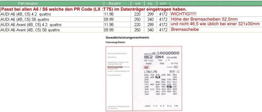

[attachmentid=17892]Je me suis laissé dire qu'il existait 2 types de disques avant 321 x 30mm: - hauteur 52.5mm pour les S6 avec le PR-code LX + T7S - hauteur 46.5mm pour les autres S6 Quelqu'un peut-il me confirmer cette info que je n'ai pu verifier sur ETKA ? -
