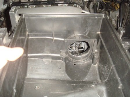

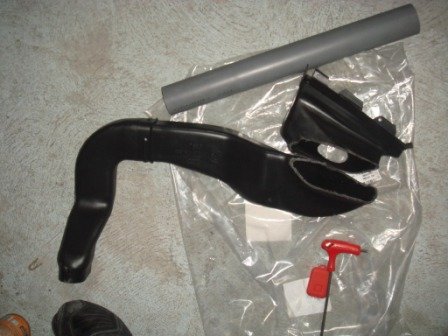

puis assemblage du tout, vu de la piece audi vu final avant remontage du cache batterie je trouve ca plus discret que les tuyaux vu dans le topic et surtout moi galère pour la face avant voila c tout pour le moment attend toujours mes jantes -
presentation de mon s3 225 evo
croate S3 8l a répondu à un(e) sujet de croate S3 8l dans S3 8L - (1999 à 2003)
référence de la pièce puis la modifier , découpe pour le tube pvc puis découpe du fond et collage du fond pour boucher l'air -

ça y est seconde prise d'air monté ,petit reportage photos d'abord découpe de la boite a air et découpe au niveau de la face avant contrairement au autres , j'ai découper tt le rectangle au niveau de la face avant ensuite pièce a acheter , coude a 90 diam 50 et tube pvc diam 50 longueur 1 m , a ajuster sur place puis les peindre ensuite vu dans le topic seconde prise d'air,une pièce audi a3 qui va sur le rectangle découper . 32 € ttc -
