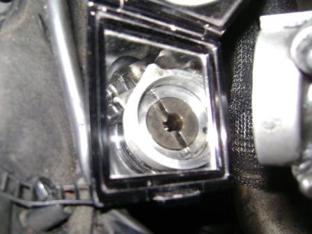

J'ai oublié !!!! Le fait que le code de défaut n'ai pas été éffacé peut-il empêcher le démarrage? Dans ce cas, il faut que je re-fasse faire un tour à la pompe !!!! ( J'ai effacé le défaut après avoir fait le 1er tour !) Merci. PS : En pièce jointe, une photo d'un ACC "calé", si ça peut aider quelqu'un qui n'a jamais fait ... J'essaie de mettre en post les photos de mes travaux, dés que j'ai un peu de temps ...

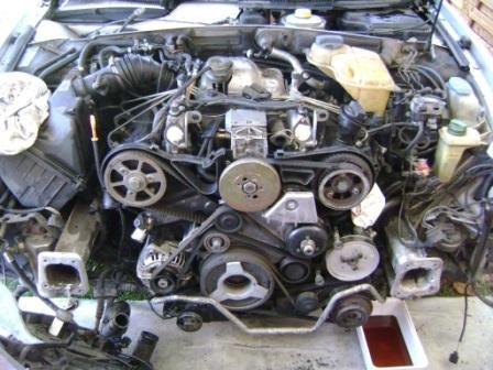

Salut, Les choses avancent ... J'ai enfin les piéces dont j'ai besoin, après avoir commandé des pièces chez Oscaro (boulon de vilebrequin, galet tendeur de distri etc..), j'ai reçu un lot de plaquettes pour Citröen C5!!!Bref, une semaine dans la vue , mais bonne réactivité d'Oscaro... Ce soir, j'ai réussi à caler le moteur correctement. Je ne l'avais pas calé au démontage, juste mis au repére OT, et c'était "a peu prés". J'ai juste eu besoin de tourner un peu le vilebrequin, une fois la courroie remontée, et tout semble en ordre. Je ferai des photos des AAC et du repérage avec les cales, parce que c'est pas facile d'accès et pour un novice comme moi, pas toujours facile à comprendre... Bref, tout se cale petit à petit, et je dois faire réusiner mon outil de pigeage, car il est de diamètre 8 et non 10 comme j'ai pu le voir dans les différents tutos.(versions différentes etc..). Merci à toi, encore une fois WAUZZZ, pour tes conseils. Dès que les fêtes sont passées, je tente de prendre des photos de tout ça, cela parle tellement des photos! J'ai changé la flasque d'étanchéité, remonté le carter supérieur d'huile, et c'est pas une mince affaire, surtout quand on n'a pas de fosse! Mais je pense que je tiens le bon bout! Aprés tout ça, je m'attaque à la vanne EGR, mes pipes d'admission sont recouvertes d'un mm de M..... Et surtout, et surtout, le reniflard qui est à mon avis d'origine !!!!

Salut, et merci pour vos réponses... Ma décision va être prise par mon porte-monnaie. J'en suis déjà à près de 2000€ de pièces! (Pompe à injection, kit de distribution, ppe à eau, calorstat, flasque d'étanchéité et divers filtres). J'ai une adresse sur Paris pour les pompes et autres, qui me semble très intéressante et très pros d'après mes recherche (pour ceux que ça intéresse). J'en suis rendu à démonter le carter supérieur d'huile, opération assez lourde quand même, avec "suspension" du moteur etc ... Sans l'aide des tutos/forums et d'erwin, l'opération aurait été bien plus compliquée!! Je poste des photos dès que le temps me le permet et essaie de contribuer au forum méca à mon tour... Juste une petite question supplémentaire, pour abuser de votre gentillesse! Je n'ai pas câlé le moteur lors du changement de distri... Je l'ai mis au PMH, mais quand j'ai enlevé la courroie AAC-Vilebrequin-AAC, j'ai l'AAC de gauche qui a légerement tourné, mais pas le reste! Ce n'ai pas un problème en soit car j'ai les repéres!!!! Je me pose donc la question d'un décalage éventuel, bien que mon moteur tournait bien rond... De plus, le carter supérieur d'huile étant déposé, j'ai accés au vilebrequin mais je ne vois pas le repère PMH (à priori palpable au doigt d'après ce que j'ai pu lire). Je suis en train de me faire fabriquer les outils de calage (Vilo et 2x AAC) pour vérifier tout ça, mais je doute de la position du vilebrequin. J'ai bien le repère "OT" via le bouchon de remplissage d'huile, qui s'est décalé, par la force des choses, mais qui est toujours visible. L'outil VAG3242 a un "téton" qui devrait s'engager dans un "trou/repére" du vilebrequin ? La température extérieure avoisinant les -5° en ce moment chez moi, ai-je des précautions particuliéres à prendre, sachant qu'il n'y à plus ni huile, ni liquide de refroidissement... Je lui est quand même mis une vielle couette histoire qu'elle passe des nuits un peu moins froides sans ma présence! Il me tarde d'entendre à nouveau sa belle voie si fluide!!!! Merci à vous!

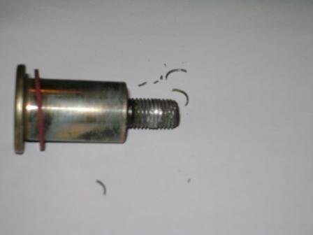

Bonsoir tout le monde, Je suis à la recherche d'une piéce un peu "spéciale" pour mon Audi A4 2,5l V6 type moteur AFB. J'ai longuement suivi les divers tutos et messages sur ce forum, c'est une mine d'or !!!! Merci à tous ceux qui contribuent à richesse des diverses infos/techniques qui sont présentées, photos à l'appui.... Historique de mes soucis : Un certain 11 novembre, en route pour une journée détente, mon audi c'est arrêtée, à 90km/h, d'un seul coup! Plus de DA, plus d'asssistance au freinage, ça fait bizarre! Bref, je m'arrête sur le bord de la route, assistance, etc... Je me fait rappatrier la voiture à la maison, diagnostic VAGcom driver HS, j'essaie de changer le composant défectueux, mais toujours rien... Bref après de multiples tentatives, je me décide à changer la pompe à injection... (Entre parenthéses, j'ai une adresse pour ceux que ça interesse, à 1300€, avec 250 €HT de consigne, en échange standard). Je me dis que c'est le moment de changer la distri (4ans et 65000 kms) J'attaque le démontage, tout va bien et au moment de remonter le galet tendeur, putain de merde le pas de vis est foiré!!! Depuis, essais de filets rapportés etc... Je n'ai pas réussi, et j'ai été jusqu'a démonter la flasque d'étanchéité (côté poulies) après démontage du carter supérieur d'huile etc.... Je me suis largement inspiré du tuto de fred38!! Génial un grand bravo !!! Voilà, maintenant, j'ai la piéce entre les mains, mais que faire? En acheter une nouvelle (neuve) mais où? J'ai possibilité de faire recharger et retarauder la pièce mais j'ai peur de l'alignement, c'est quand même le galet tendeur de la distri... Merci de vos conseils...
