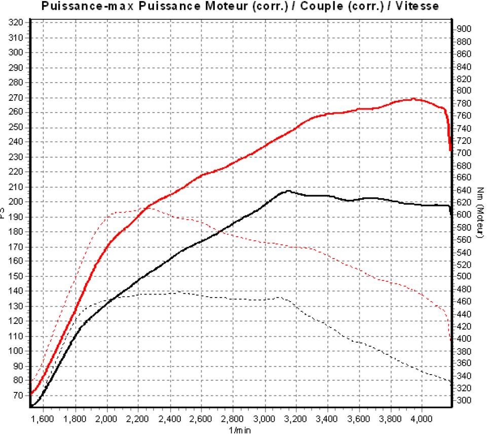

Reprogrammation
julos2032 a répondu à un(e) sujet de goodspeed33 dans A4 B7 / A4 B7 Cabriolet - (2004 à 2007)
Salut, Reprogrammation de mon a4 3.0TDI 204ch effectuée chez AutoTuneHeinz (ATH) Lyon alors qu'elle avait 80.000km ( 85.000 maintenant ) Prix tarif indecent au environ de 1000€uros ( négociable à 750 ) avec deux passages au banc 4x4. Avant : 197ch / 48Nm aprés : 269ch / 61Nm Ca marche vraimement fort maintenant mais je dois prier chaque jour le dieu des embrayages pour qu'il m'épargne :rolleyes: Je relativise en me disant que je tappe pas dedans comme un bourrin non plus ... A+ -
