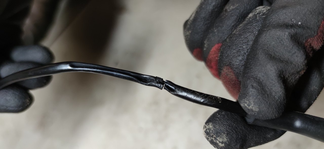

Salut à tous, Je contenu le sujet afin d'expliquer mon problème à ceux à qui ça pourrait arriver sait-on jamais. Avec @McFly Assistance nous avons ouvert le moteur et chercher une durite percée ou coupée (enfin surtout lui, encore un énorme MERCI!!) Et Bingo, une durite de dépression branchée à la N75 était brulée et coupée... (je vous met la photo en bas de post). Cette durite est rigide mais nous n'avions uniquement de la durite flexible pour la réparer et malheureusement après réparation toujours un souci de pression de suralimentation. Du coup, achat de la durite "officielle" chez Audi Allemagne (ref. 03G 131 552 AG) et changement de la vanne N75 au passage. Je reviendrais poster sur ce billet la suite des évolutions une fois tout ça changé. A bientôt !! -

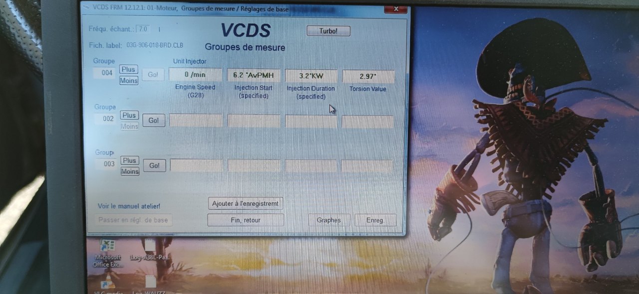

En parcourant le forum, j'ai remarqué que certain parlaient des injecteurs et de l'arbre à came. J'ai était faire les vérifications au VCDS et concernant les injecteurs aucun soucis, je suis autour des 0.XX mg/H donc aucun problème de ce côté. Par contre j'ai été vérifier l'angle de l'arbre à came (groupe de mesure 04) et là normalement il doit être à 0° d'après ce que j'ai pu lire mais le miens est à 2.97°. Est-ce que mes problème de mise en sécurité, ma fumée (légère) dans le moteur et le moteur qui à des tremblements au ralentit peut venir de là? -

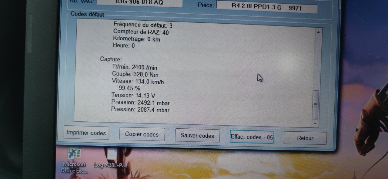

Petit update, en touchant un peu les tuyaux le problème de suralim est revenu mais la pression relevée était au dessus des erreurs d'auparavant 2087 mbar au lieu des 1800 et quelques de d'habitude... -

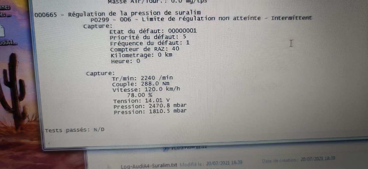

Hello à tous! Bon hier soir en rentrant toujours mon voyant allumé mais après 50 km sur l'autoroute entre 130 et 140 mise en sécurité du moteur (le voyant de pré-chauffage qui clignote)... Passage au VCDS et nouveau code défaut: Régulation de la pression de suralim - P0299 - Limite de régulation non atteinte Une idée de ce que tout ceci pourrait être ? Merci à tous par avance de votre aide -

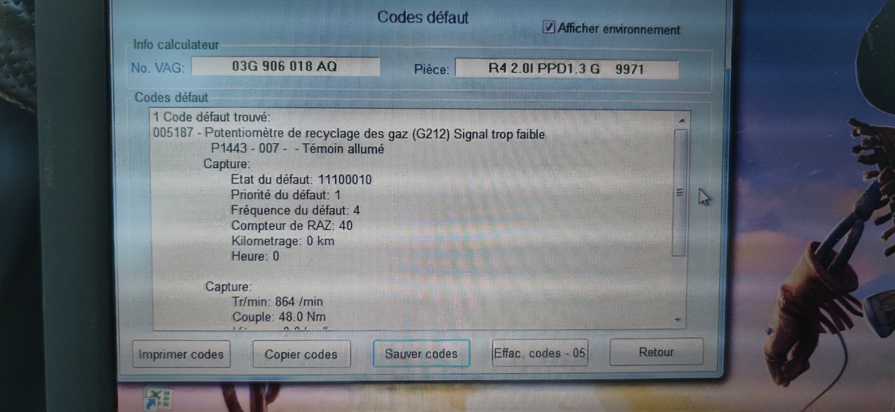

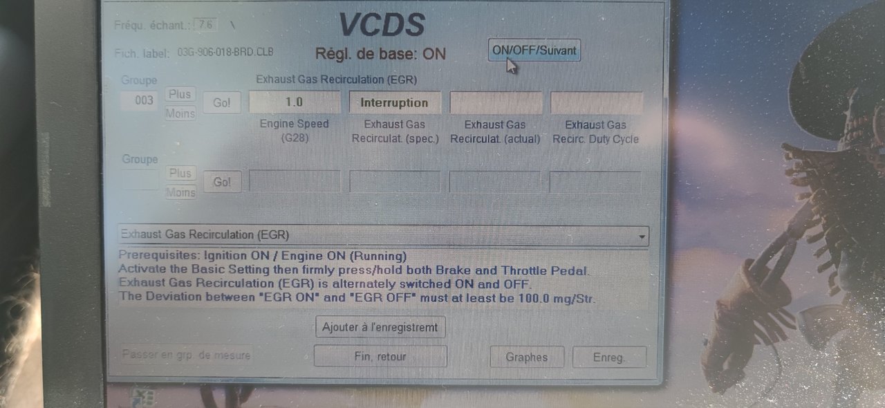

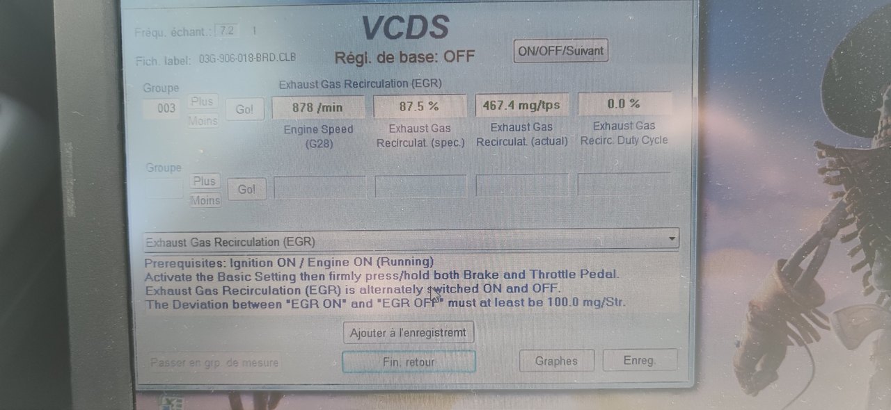

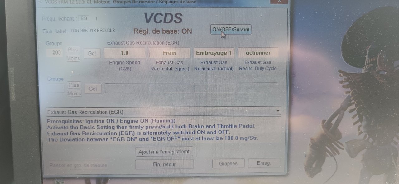

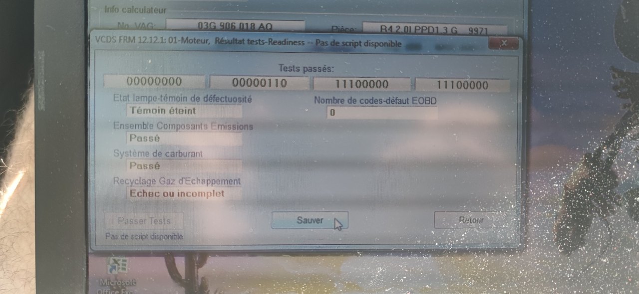

Oui le défault est apparu directement après le remplacement la vanne EGR N18, à peine sorti du garage... J'ai contacter le magasin où j'ai acheté l'EGR pour avoir leur avis et il m'en renvoi une autre mais je ne suis pas certain que ce soit (mais bon elle est gratuite donc je prend). Garage généraliste mais pas tellement connaisseur j'ai l'impression... C'est ce que j'essaie de faire avec le VCDS, quand je vais dedans j'ai bien dans la liste EGR, je clique dessus (image 1) Je met sur ON en haut et là il me dit Embrayage / Frein / Actionner (image 2). J'appuis sur le frein et l'embrayage pendant 30s environ et là il me met Interruption et puis plus rien (image 3) J'ai aussi lancer un test dans le calculateur Moteur et les résultats sont que la vanne EGR ressort en Erreur ou Incomplet (image test). Comme si la voiture n'arrivait pas à détecter la vanne EGR d'où à cause du signal trop faible du potentiomètre (je fais des suppositions mais je ne suis sûr de rien) Merci de votre aide -
