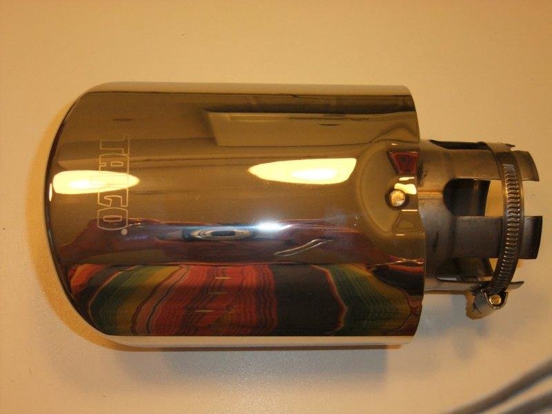

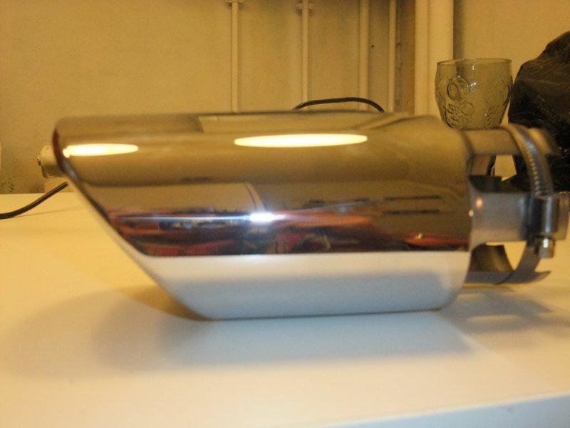

Bon mlise a jour de l'installation Comme prévu j'ai retiré les colliers Serflex pour mettre des vrais etriers de serrage d'echappement (precisés ci dessus) 1ER POINT : Ce changement est imperatif , le diametre serflex/embout /tutau n'est pas fiable donc changement obligatoire 2EME POINT : L'etrier diametre 58mm est un peu trop grand, le serrage est certe bon , mais laisse apparaitre apres serrage une longueur importante du pas de vis ; Donc je conseille plutot un collier de diametre 55mm . 3EME POINT : Le colliers de serrage d"echappement etant costauds , afin de ne pas trop voir ceux ci , je conseille de les monter avec vis vers le haut environ 11H et 14H, afin de plus les voir et de pouvoir les serrer malgres tout ! ====================== Maintenant si qurelque peux me dire comment je peux rajouter des photos , j'ai depassé mon quota d'envoi global ..Je ne comprends pas comment faire maintenant -

Bonsoir Comme conseillé parYannick82 et kristof j'ai acheté 2 etriers de serrage diametre 58mm chez Norauto à 4 neurones piece (voir photo) en remplacement des serflex fournis avec les embouts. Je vais monter ceci dimanche (comme dhab) et mettrai le result avec photos ici meme. <<<<Euh j'ai un probleme je n'arrive plus joindre des photos -

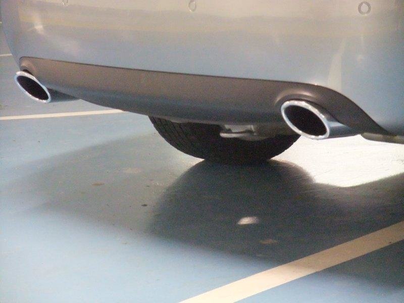

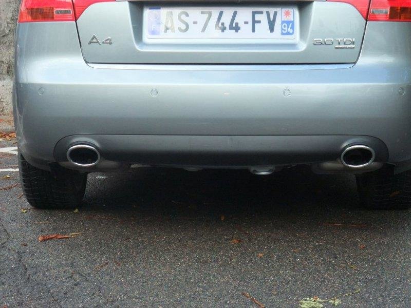

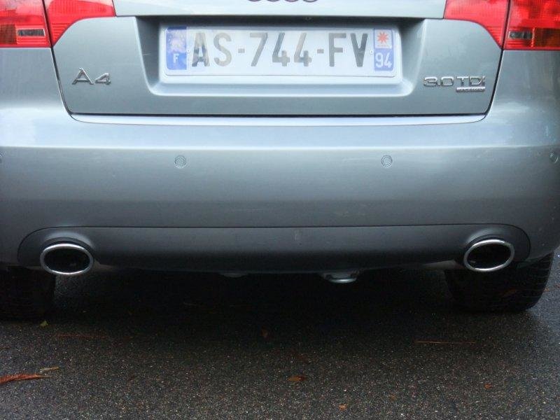

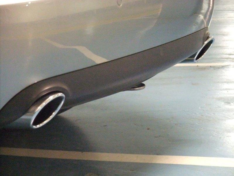

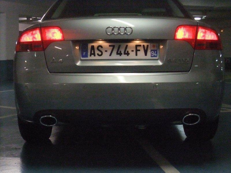

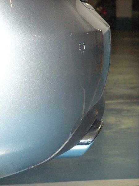

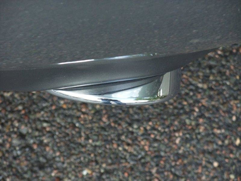

Voici les dernieres photos ! Avec le nouveau et l ancien , bon pour le jeu de mot .. Y'a pas photo !! -

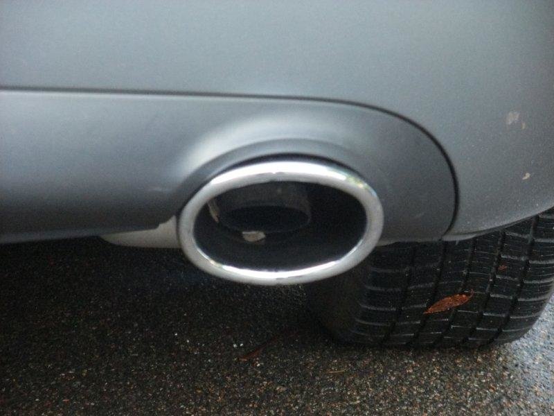

La partie technique: Soit vous avez une disqueuse electrique ou un outil similaire mais electrique pour faire sauter ces trois points de soudure a chaque embout ,et là tout va bien ,rapide et facile ; Ou bien vous etes comme moi , pas de possibilité de prise electrique, et vous galerez en dessous de la voiture scie fine et autres machins a scier qui vous use la santé le dimanche pendant 2 heures pendant que certains se prélassent dans leurs canapé à regarder Turbo sur la 6 !! Bon le résultat est garanti , On a trés beau résultat malgrés mes photos qui ne le refletent pas vraiment , cela me convient tres bien 2 points a souligner quand meme : Si vous avez les memes embouts que moi, le diametre de resserrage du collier est important , et le collier peut s'échapper de sa gorge de maintien durant le serrage , donc avant de le poser , relever un peu toutes les pattes exterieures ceci le bloquera a sa place. L'embout une fois en place touche la valence et de ce fait reduit la flexibilité d'echappement , bon j'ai testé et n'ai pas de remontées de vibration ou autres Tout cela est maintenant monté et testé, je ressererrai l'ensemble pour plus de securité dans quelques jours. Je fais un autre pour les les photos qui restent .. -

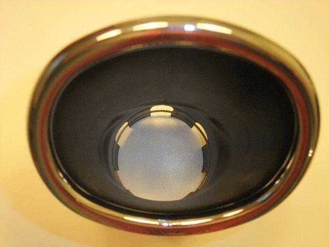

Suite donc .. les pots commandés sont ceux la : PHOTOS Ils sont ovales et biseautés, diametre ovale envion 115-120mm serrage de diametre 55 a 66mm et longueur totale envron 210mm Ils sont chromes, l'interieur est peint en noir , ils sont tres beaux et la qualité est tres belle. Cout modique 20 neurones chacun + frais de port d'allemagne 15 neurones , recu en 6 jours Merci yannic82 c'est grace a lui que j'ai trouvé ces embouts Suite au prochain tour je ne sais pas comment je peux mettre mes photos au dela des 250KO autorisés.. -

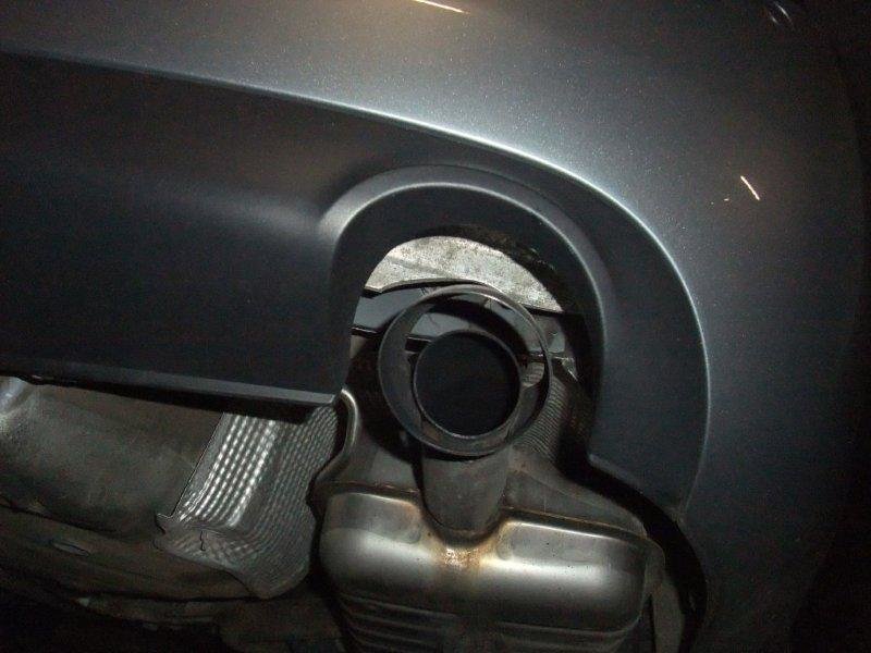

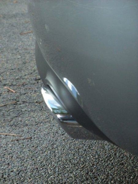

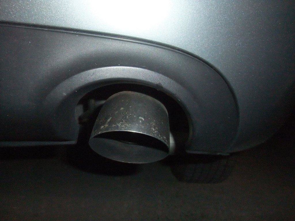

Je viens d'acheter une paire de belles sorties d'echappement en inox et chrome chez un ebayeur allemand afin de donner une petite touche de sport /chic a mes 2 sorties d'origine coudées vers le bas et pas tres belles..(pas belles du tout en fait) Je dois retirer les deux embouts qui tiennnent chacun avec trois points de soudure comme sur la photo ci dessous. Je vais faire cela ce week end dimanche Je vous tiens au courant Dites moi si cela vous interresse je vous donnerai des .. tuyaux !! Miniature(s) jointe(s) L'ORIGINAL 2 pots , 1 de chaque coté VUE DE LINTERIEUR , le tuyaux exterieur est a retirer , on voit une des trois soudures celle du bas Voila il faut retirer donc cecei pour pouvoir mettre cela , a suivre dans mon prochain courrier ci dessous
