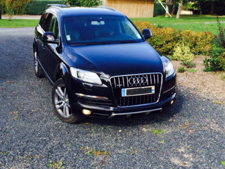

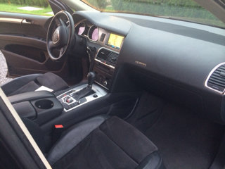

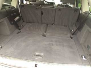

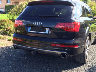

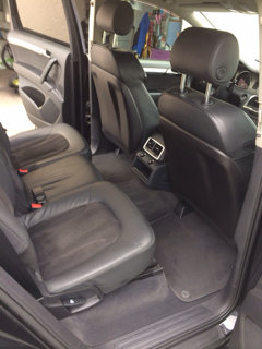

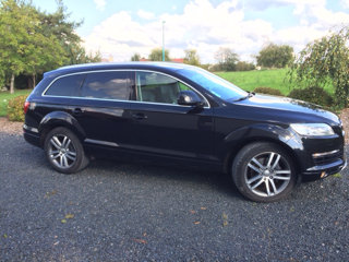

J ai enfin réussi lol Oui j ai trouve extrême y propre pour une de 2006 et 212000km et le moteur est a l'image de l'intérieur nickel pas une goute d'huile J'ai les photos en plus belle résolution mais il veut pas les prendre donc je peux pas faire mieux [emoji36] -

Salut a tous Bon ça y est le gros nounours est dans mon garage j ai fait 450km avec pour le ramener et quelle sensation de conduite le confort merveilleux j adore l espace super le moteur j ai été agréablement surpris par la souplesse et la sensation de puissance malgres les 2.3t de la bête franchement très agréable Sinon j ai les capteur parking avant qui perdent les pédale et n arrête pas de sonner problème que le proprio m avait dit ensuite j ai les rétroviseur extérieur les deux qui ne bouge pas mais ils se replient bien après pas trop gênant une fois régler a la main j y touche plus et dernier point a voir ce démarrage un peu dur il faut qu il insiste fortement pour lancer le moteur ça je vais faire le changement de câble trouve dans le tropical démarrage difficile A part ça l intérieur est nickel pas d'usure de siège propre a manger par terre Extérieur le gars d'avant l'a équipé de la nouvelle calendrier des feu à Led arrière et des feux de plaque arrière a Led aussi seul bémol les jantes ont bien morfle je pense peut être les passer en peinture quand le budget le permettra Voilà pour les photos faut que j arrive a en mettre car celle que je prend avec mon tel ne veule pas se charger A bientôt messieurs -

Merci les gars des que j ai c est a dire vendredi prochain j envoie ça
