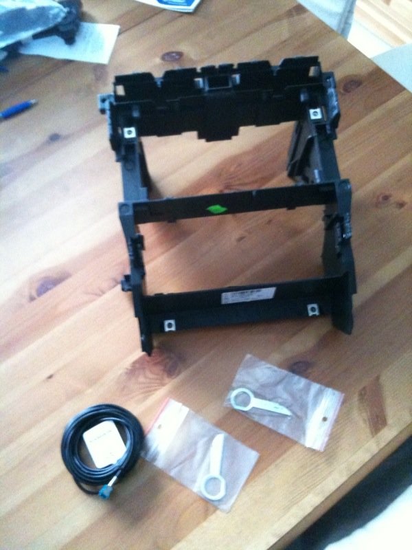

Et voila! J'y ai passé mon après-midi mais au moins c'est fait. Après avoir enlevé la cage simple din (Je suis content d'avoir pensé a étiqueter tout les fils, ça m'a fait gagner un temps fou au moment du remontage, ainsi que d'avoir bien séparé les vis et boulons dans des petits sachets de congélations. Insertion de la cage double din Taille à la lime et scie à métaux du bloc clim (une vraie galère mais j'ai pas de Dremmel ...) Sur la photo, on voit que j'y suis allé un peu fort en haut à gauche... En vrai, on s'en rend moins compte. A voir avec le rnse. Et insertion dans son nouvel espace! Après le remontage de tous les éléments et j'ai remis le concert en attendant :) Conclusions: Quelques sueurs froides, quelques fiches récalcitrantes, un bloc clim pas facile à adapter sans le bon outil mais rien de vraiment insurmontable grâce au tuto que je cite plus haut. Il faut y aller avec beaucoup de calme et une bonne boite à outils (tournevis et clé) en fait, j'ai trouvé ça vachement intéressant à faire. J'ai aimanté mon antenne GPS sur la barre métallique derrière la boite à gants. Et oui, 5 m de cable d'antenne c'est énorme, petite boulette de ma part lors de la commande. Il faut prendre le plus petit. J'espère que ça ne gênera pas la reception. Plus qu'a attendre le rns-e (normalement la semaine prochaine.) Merci à tous pour votre aide et surtout Winblows et Patlebre.

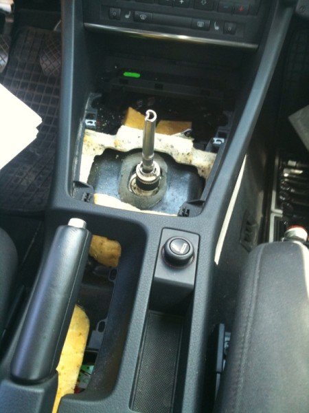

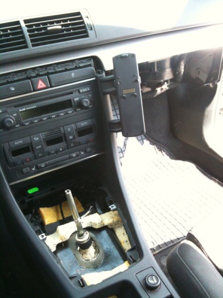

Bon, j'ai commencé à me lancer doucement dans le démontage des éléments de ma voiture en attendant les pièces que j'ai commandé. J'ai suivi ce tuto à la lettre en prenant bien mon temps. Dc pour l'instant, j'ai démonté ma boite à gants, et 90% des éléments de la partie centrale. Je ne peux aller plus loin car il y a deux vis qui tiennent la partie centrale au niveau de mon autoradio et je n'ai pas encore reçu mes clés d'extraction... Je suis content quand même d'avoir commencé à mettre les mains dans le "cambouis", c'est moins compliqué que ça en à l'air grâce à l'excellent tuto ( On ne remerciera jamais assez le mec qui l' a pondu), du moment que c'est fait consciencieusement et dans le calme. Donc pour l'instant, je ne peux pas allez plus loin mais ça me parait moins insurmontable que ce matin lorsque je me suis levé et mis dans la tête de faire ça :). Quelques clichés après quelques heures de travail (ba oui, j'ai dis que j'y suis allez touuuuut doucement!) Plus de cendrier ni de cache, plus d'accoudoir central non plus. Mais qu'est ce que c'est crade là dessous! un bon nettoyage s'imposera avant le remontage Hop! Plus de boite à gants! Vue d'ensemble

Ok, c'est vu avec le vendeur, il peut en avoir d'autre donc je vais attendre le mois prochain pour valider l'achat de ce modèle de RnsE. Voila ce que je viens de valider chez Navi's&more. Ai-je bien pensé à tout? Console Double DIN + Antenne GPS + 4 clés d'extraction.
