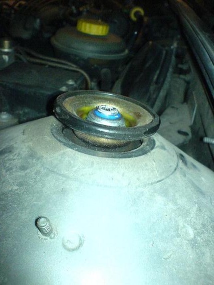

Bonsoir, j'ai changé la semaine dernière les amortisseurs sur mon coupé quattro (j'ai changé directement les jambes de force complètes) : ressorts, amortisseurs, jambes de forces et roulements, j'ai remis les coupelles d'origine (la voiture a 110.000 Kms mais les coupelles avaient étés changées à 70.000 Kms). Le problème, c'est qu'après remontage, j'obtiens ça : (voir plus bas) C'est normal ou pas? J'avais pas pensé à regardé comment c'était monté avant démontage mais sur mon autre coupé (pas quattro), les butées ressortent de la même façon, mais je trouve ça très étrange comme montage car cela signifie que la jambe de force est mobile quand il n'y a plus le poids de la caisse dessus (???) A par ca la tenue de route est parfaite et il n'y a aucun bruit suspect. Si quelqu'un pouvais me dire si c'est le bon montage, ça me rassurerait :)
