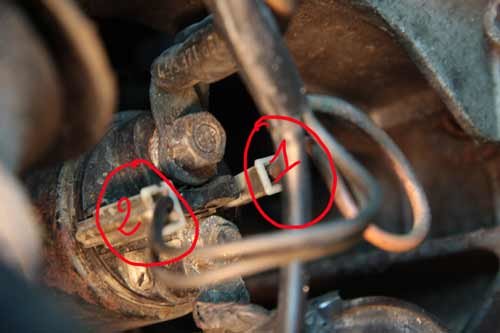

  1. Salut nonorc01 J'ai changé le relais "décharge X" et maintenant quand je tourne la clé je l'entend coller. Mais toujours rien quand je tourne à fond la clé. J'ai testé le démarreur et il est OK! Le KV veut démarrer ! Mais où est cette P.... de coupure. Steph.
  2. Bonsoir Merci à tous pour vos conseils Bonne nouvelle, j'ai trouvé le fil coupé au neiman ! le boitier de l'alarme est sur la table mais toujours pas de jus au demarreur. @+ steph
  3. je suis d'accord avec vous, mais je ne sais quels fils on été coupé :blink: en enlevant des bouts de chaterton, voila ce que je vois!
  4. salut! Non, je ne suis pas sûr que ce soit l'alarme, mais comment tester le relais démarreur et le démarreur. il se trouve où ce relais? Je suis novice en élect auto... je cherche des infos sur cette alarme et je ne trouve que des mecs qui ont des galères avec des alarmes de cette marque, mais aucuns schéma pour l'instant !
  5. Bonjour Voila, j'ai un probleme avec une alarme Serpi GR40 sur un coupé gt de 87(85KV2). J'arrive à la désactivé avec la télécommande, mais quand je mets le contact; Témoin de batterie allumé, témoin t° d'eau clignote, témoin d'huile allumé, pas de démarreur ! Où dois-je chercher l'erreur?
