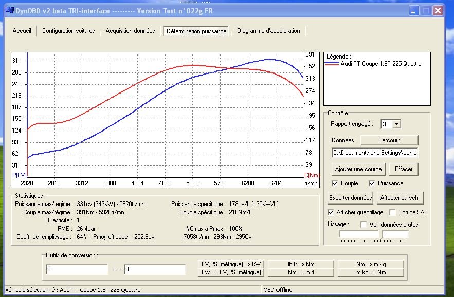

Bonjour je souhaiterai savoir si dynobd est fiable pour les courbes de puissance et ce que vous pensez de ma courbe pour le turbo gt2871r qui souffle a 1bar en fin de rodage et pour augmenter la pression passer a 1.4bar il suffit de regler la wastergate? Et j'ai absence d'overboost!Par contre sur vcds en canal 120 j'obtiens 800nm de couple à quoi cela correspond rééllement? merci de vos avis
