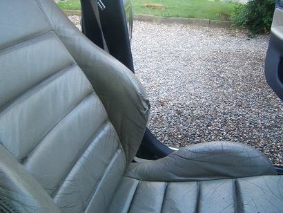

  3. bonjour tous le monde ,ravie de voir autant de belle A4 je suis nouveau sur le forum donc je vais prendre la relève et vous présente ma A4 2.5 TDI pack sport de 1999 qui affiche 230000 km bon la mienne a un peut mal vieillie le siège conducteur est abîmé . Niveau technique quelque problème sur le train avant ,fuite au joint SPIE d arbre à came et le moteur et un peut bruyant (poussoir hydraulique a mon avis ) sinon que du bonheur La voici
