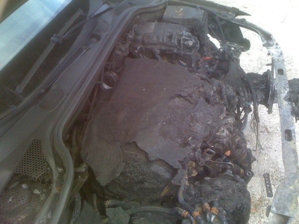

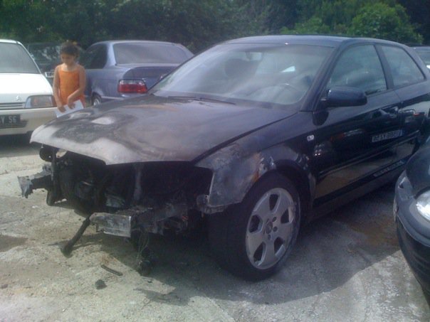

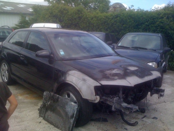

boydster a répondu à un(e) sujet de boydster dans A3 8P / A3 8PA Sportback / A3 Cabriolet - (2004 à 2012)
@ pio j'ai tous le post que tu avais fait ;) très intéressant. bon y a des septique comme d'hab, mais pas grave, j'ai trié ;) ;) alors pour peut éclairé, je m'était rendu compte depuis peu, que la voiture avait un comportement bizard au accélération, quelque soit la vitesse engagées. ça faisait comme une "retenu "broutante"", mais sans perte de puissance, est ce que je m'exprime bien lol mais par contre, au vu de l'incendie de mon A3, il n'y a pas de feu au niveau boite moteur. enfin je crois pas, mais je peux vérifier. ceci dit, j'ai cru comprendre sur un autre post du forum, qu'il y a des risques d'incendie avec un ventilo de radiateur, qui lui aussi doit passer en rappel audi, mais sur des A6 je crois, je penche plus pour un defaut comme ça, vu que l'incendie est vraiment localisé devant le moteur... je vais retourner voir la voiture demain ou jeudi, reprendre des photos plus détaillées, parce que meme si l'assurance me rembourse au prix d'achat, je voudrait pas voir la future 8P rouge de 2003 qui m'attend partir en cendre elle aussi. du coup dès que je l'ai, je vais aller chez audi pour faire un tchec up, parce que je vais pas etre tranquille sinon... a oui aussi, ma femme a fait une lettre à audi france, on vera ce qu'ils disent, je vous dirai ;) -

boydster a posté un sujet dans A3 8P / A3 8PA Sportback / A3 Cabriolet - (2004 à 2012)
salut tous le monde` je viens pas souvent certe, mais la j'ai besoin que l'on m'éclair sur une grosse couille qui est arrivé à ma femme avec sa 8P samedi 10 juillet dernier, ma femme prend sa voiture pour ammener ma fille de 8 ans et mon fils de 6 ans a l'anniversaire de'une copine à eux. elle part, et environ 10 minutes (a peine) apres, elle m'appele paniqué, elle vient de s'arréter sur la bande d'arret d'urgence de la voies express, et me dit qu'il y a de la fumée qui sort du capot. je lui dit sort les enfants mets toi en secu, t'a fait un joint de culasse... meme pas le temps de finir ma phrase en faite, parce qu'elle ce mets à crier dans le téléphone........ il y a le feu il y a le feu..... je lui dit sort vite les enfants et par loin de la voiture, et appele les pompiers. une ame charitable s'arrete, demande si tous va bien, et en meme temps appele les gentil monsieur en camion rouge. le temps qu'il arrive et qu'il eteignent le feu, le bloc avant avant complet est par terre, en espèce de lave noir, tous le plastique fondu en faite. mais enfants evident lourdement choqué, on depuis des apréhensionsssssssssssss à mon dans mon break passat...... donc comme tous est parti en cendre, aucun moyen de savoir d'ou viens le départ de feu.... et la est ma question ;) ;) que c'est t'il passé????? du coup ben plus d'audi A3, et obliger d'acheter une autre voiture, parce que comme tous le monde le sais, le femme travail, du coup il faut 2 véhicules pour allé bosser dans une famille ;) ;) alors j'ai cherché une autre, et j'ai réservé une autre A3 8P, a un particulier, le temps d'etre remboursé par l'assurance... c'est quasiment la meme, sauf que celle qui à pris feu était un 2L TDI en 7CV, donc 136cv en faite,de avril 2004, finition ambition, noir, avec les jantes en 17" commune, c'est tous et que celle que je viens de prendre, c'est une 8CV, donc 140cv, de octobre 2003, finition ambition luxe, avec cuir/alcantara noir, jantes 17", mais plutot celle qu'on vois sur les 3L2 V6 (mon beauf a des comme ça d'origine sur la sienne ;) ;) ), et elle a aussi régulateur de vitesse, toit ouvrant feu automatique, rétro intérieurjour nuit auto, des rangement filetet je crois que c'est tous. y a juste qu'il faut que je m'occupe du turbo, because il est grippé. a oui aussi détail d'importance, celle est bordeaux métal, LZ3H. y a t'il des truc aussi à vérifier sur celle la????? merci a tous d'avance seb ps je sort les autres photos du téléphone et je les mets. -
